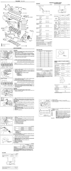

Posté(e) : 20 avril 20205 a Auteur Ok, je dois finir de nettoyer le plan de joint du bloc et c'est pas facile Est ce que quelqu'un sait où je peux trouver les côtes pour la culasse ? Elle a déjà été rectifiée mais j'aimerai savoir si il reste de la matière à enlever ou pas. Modifié 21 décembre 20204 a par Sheeran

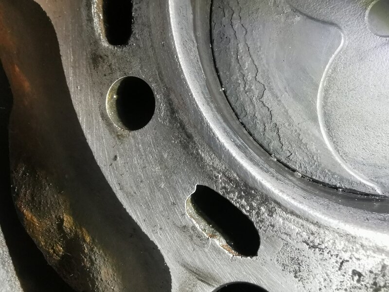

Posté(e) : 20 avril 20205 a Auteur Le 18/04/2020 à 23:20, Pierre Grosjean a dit : il te faut une règle et un jeu de cale au minimum Le creux se situe vers les 2 cylindres du fond Si le pro rode correctement les soupapes pourquoi pas mais visionne ça : Salut Pierre, J'ai nettoyé un peu plus le bloc ( non sans mal ), C'est lisse partout au doigt sauf a deux endroits sur le 5eme et 6eme cylindre comme tu l'as dit. Entre les cylindres et les trous de passages du LDR. ( voir photo ) , comme une petite crevasse, léger mais ça se sent. Modifié 21 décembre 20204 a par Sheeran
Posté(e) : 20 avril 20205 a Je pense que Si tu veux être tranquille tu est bon pour faire rectifier ton bloc moteur un collègue à eu le même problème que toi il a fait rectifier la culasse tout remonter et à la remise en route il a était bon pour redemonter et faire rectifier le bloc moteur je sais ça a un coût mais après tu repars sur un moteur nickel
Posté(e) : 20 avril 20205 a Référent Mécanique as-tu à disposition un marbre d'ajusteur ? car avec plus de l'huile coude plus de la pâte à roder tu peux refaire une santé à ton plan de joint : mais ça va être long et fastideux Sinon l'atelier d'un pro !
