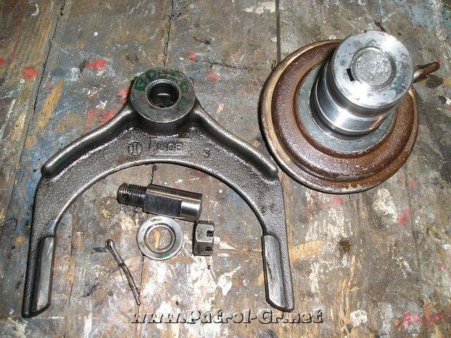

Si toues les pièces endommagées ont été changé dans le pont, il faut s'assurer que la fourchette fonctionne bien et qu'il y ai pas de fuite de vide.
Oui c'est ça plusieurs claquement car je pense qu il a eu mal à s' engager. Côté vide, l' électrovanne a été testée et est ok. Pour l' histoire de la fourchette pas bête, j' en parlerai à la personne qui a fait la réparation lundi.
Oui c'est ça. ma bague était dans cette état y a encore un mois. Elle est neuve. Le blocage s' enclenche depuis, mais dans la situation dans laquelle j' étais ( roue arrière gauche qui ne tournait pas ), qd j' ai mis le blocage et relâché doucement l' embrayage pour que ca bloque le différentiel et entraîne ma roue coincée, ca c'est mis à claqué.
Là, bonne question. Je vais demander au préparateur mais comme il travaille correctement je suppose que oui. Mais dans le doute je vais lui demander. Comment s' appelle l' autre pièce ?
C' est la fourchette comme dit rep2559 ?
Sur mon Y60, j'ai remarqué que pour engager le blocage il faut que je fasse faire un mètre à la voiture en marche arrière...
Non ce n'est pas la fourchette, c'était aussi ma question quand j'ai demandé si toutes les pièces endommagées avaient été changé.

 Le pont a été démonté et toutes les pièces a changer l’ ont été. Il me l’ a confirmé. Il pense au poumon qui pousse peut être pas assez. Pourtant il l’ a testé et tout semblait marcher correctement.
Je dois lui ramener en avril pour voir  ce qui ne va pas...
