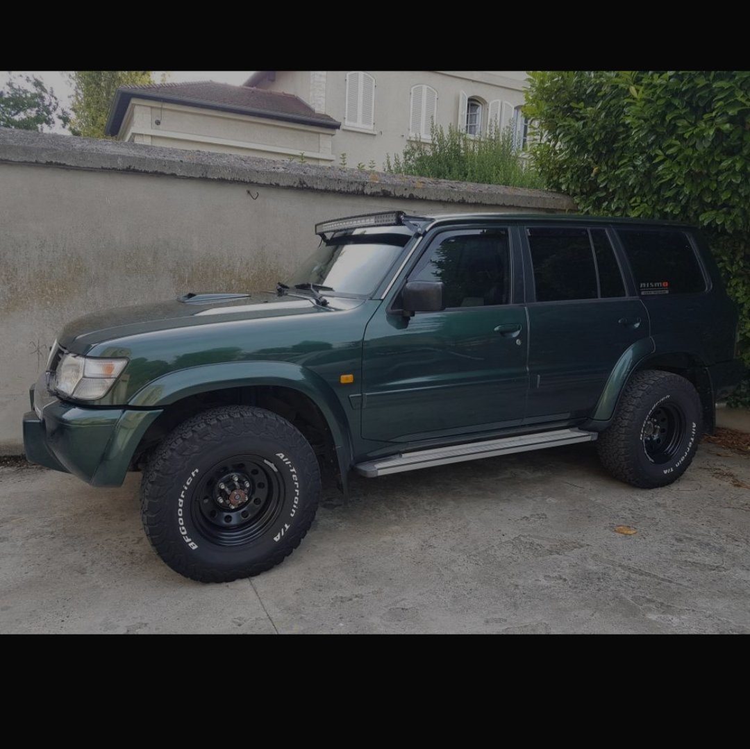

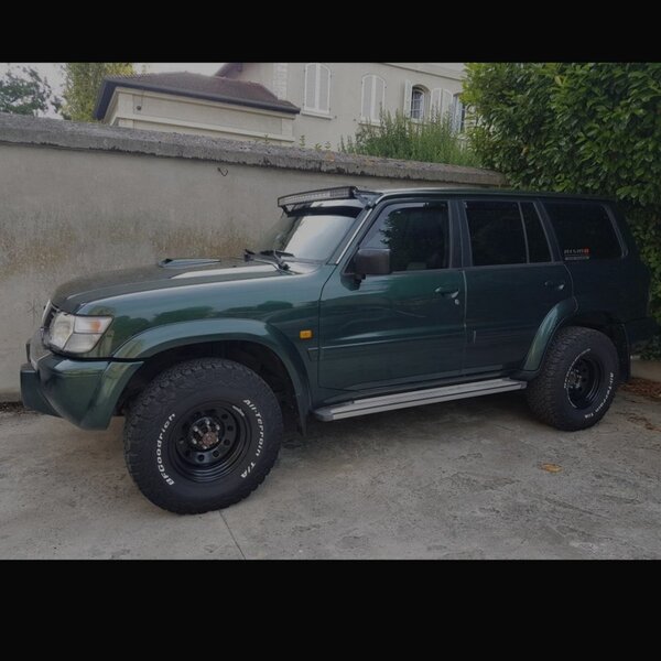

Posté(e) : 15 mars 20205 a Auteur ci quelqu un a des photos d un 61 monté en 285 75r16 avec jantes deport -25 juste pour voir ce que ca donne
Posté(e) : 15 mars 20205 a il y a 8 minutes, ptimoutt a dit : ci quelqu un a des photos d un 61 monté en 285 75r16 avec jantes deport -25 juste pour voir ce que ca donne
Posté(e) : 15 mars 20205 a Auteur il y a 29 minutes, Gr a donf!! a dit : ca a de la gueule ca ca depasse des ails?? pour le CT ca passe ?? Modifié 15 mars 20205 a par ptimoutt
Posté(e) : 16 mars 20205 a Référent Mécanique Pneus autorisés pour le Y61 : origine 265/70R16 285/65R16, 265/65R17, 285/60R17, 265/60R18, 275/60R18, 285/55R18, 275/50R20, 295/45R20, 305/45R20
Posté(e) : 16 mars 20205 a Auteur il y a une heure, Pierre Grosjean a dit : Pneus autorisés pour le Y61 : origine 265/70R16 285/65R16, 265/65R17, 285/60R17, 265/60R18, 275/60R18, 285/55R18, 275/50R20, 295/45R20, 305/45R20 ok merci donc le 285 75r16 ne passe pas
Posté(e) : 16 mars 20205 a Référent Mécanique ben non ! Pour le CT tu te gardes au chaud un jeu de roues
Posté(e) : 16 mars 20205 a Il y a 3 heures, ptimoutt a dit : ok merci donc le 285 75r16 ne passe pas Encore une fois tout dépend sur qui tu tombes.. Le mien est passé en novembre dernier avec du 285.
