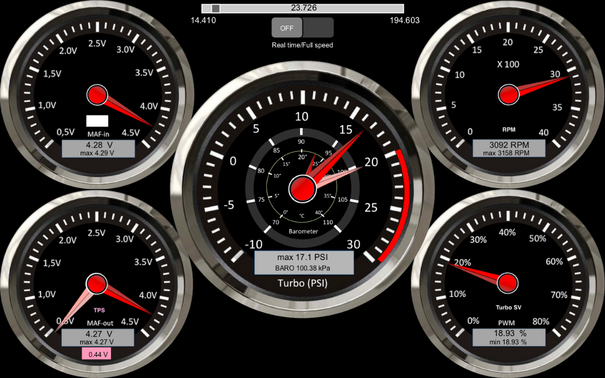

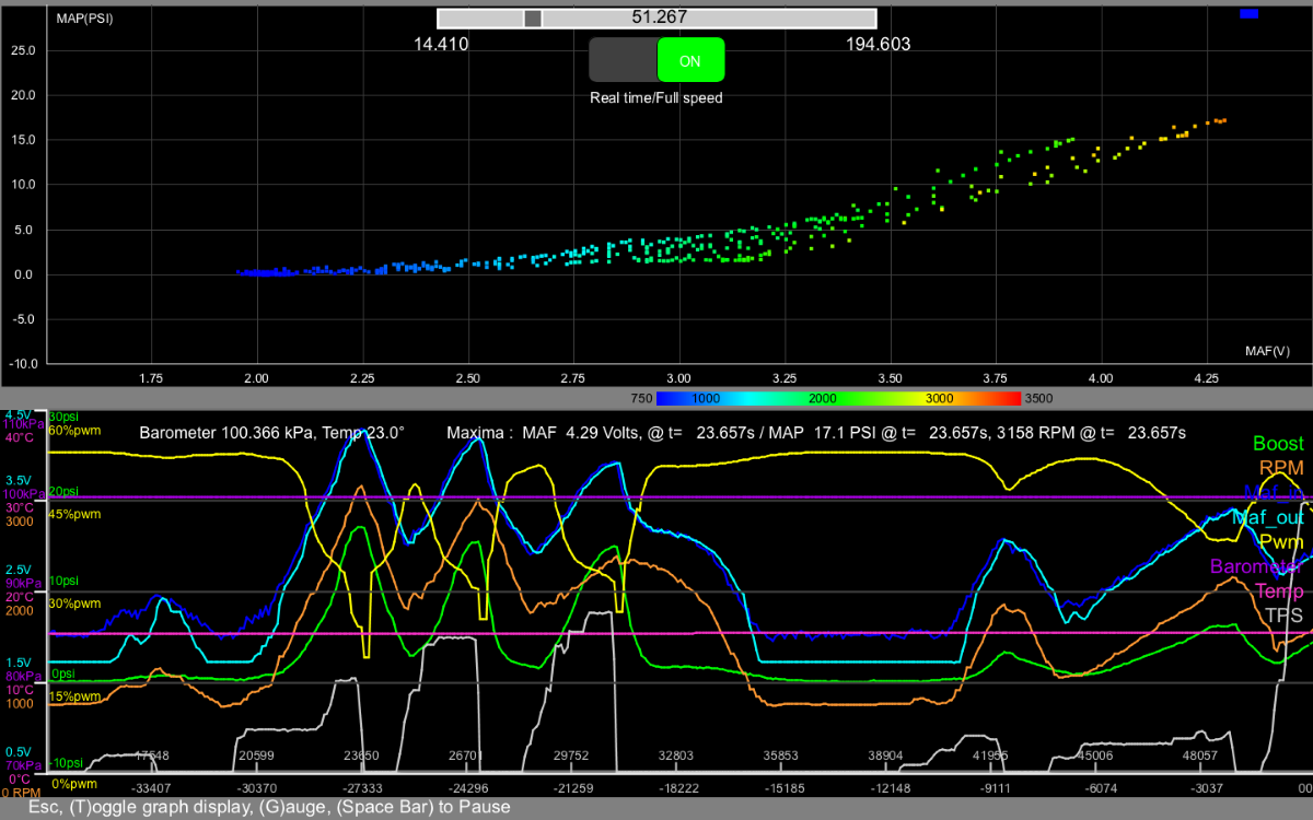

Si vous prenez le soin de lire mon abondante prose sur le sujet, les mises en sécurité peuvent parfaitement être contournées. Et la gestion du turbo GV grandement améliorée aussi, car lorsqu'on touche à quoi que ce soit, l'ECU est perdu, et fait un peu n'importe quoi.

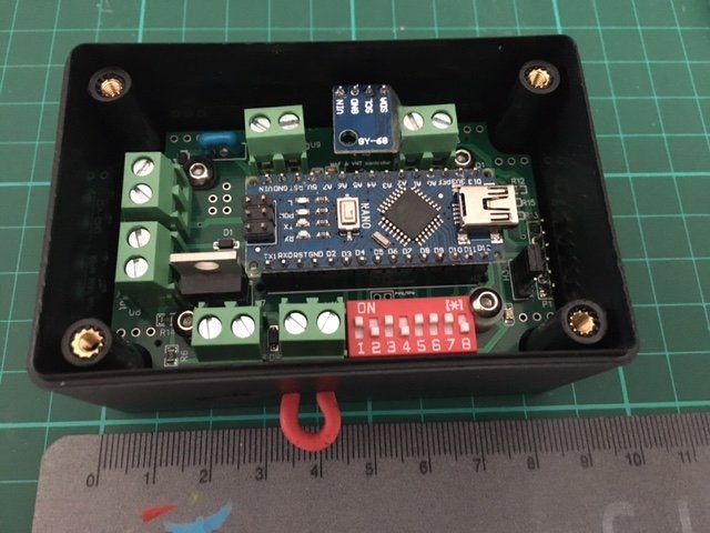

J'ai passé 18 mois à développer un boitier et pas mal de logiciel pour reprendre tout ça.
Ce boitier remplit à la fois les rôles suivants
1/ 'suppression des mises en sécurité' par gestion intelligente (et réglable )de la tension du débitmètre en fonction des tr/m.
2/ au passage, transformation de tout débitmètre en débitmètre accepté par l'ECU, en modifiant valeur à la mise sous tension, sa valeur au ralenti, et sa courbe de réponse en volts en fonction de la pression absolue.
2bis/ correction à la baisse de la valeur du débitmètre au ralenti pour abaisser la consommation en ville en particulier, et l'odeur à la maison....
3/ Adaptation de tout autre capteur de pression absolue par transformation de sa courbe de réponse également,
4/ Gestion directe des aubes de la GV du turbo via une cartographie réglable et adaptable à toute configuration ( échappement 3"... ) etc dès que l'EGR est neutralisée.  Et ça marche aussi sur les CRD, et en fait tout turbo à géométrie variable commandé par un actuateur à vide, ou électrique 12V à commande pwm.
Cette gestion de turbo fonctionne avec toute électrovanne ( ex Pierburg originale à 35E) de vide et actuateur (ex actuateur Melett pour Patrol à 40E) et non pas les pièces Nissan hors de prix.
La gestion est différente de celle de l'ECU, en ce sens qu'elle ne gère pas les aubes en fonction de la valeur du débitmètre ( pour qu'il ne dépasse pas 4V environ), mais en fonction de la pression dans l'admission.
Ouverture des aubes au changement de vitesse sur les boite manu pour éviter les "surge" turbo qui pourraient sinon se produire
5/ Amélioration du fonctionnement du Patrol en altitude.
6/ baromètre et capteur de température intégrés
7/ Connection au boitier et chargement des cartos via Bluetooth ( logiciel PC ou MAC)
8/ capacité d'enregistrement et de rejeu des données en vitesse normale ou accélérée. Fichiers générés au format .CSV Excel.
Il me reste à finaliser la documentation d'installation, de mise en route et d'utilisation.
ici avec écrans en psi (pour l'Australie), mais on peut les avoir tout aussi bien en bar/mbar.

et voilà !
Résultat, de l'air en pagaille, l'ECU qui ajoute le gasoil comme on le lui a appris. pas de fumée. Pas de pic ni de trou de pression intempestif lié au blocage de l'EGR. Que du bonheur.
