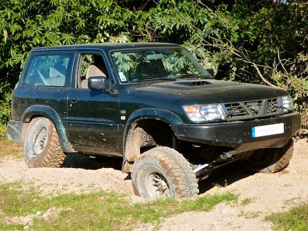

Bonsoir je suis entrain de me préparer un Y61. Il a un body en +7cm, élargisseurs de voie +5, jantes sans déport, et mes 36 touche encor au ailes avant (ça touche à lar de l'aile) je voudrais savoir comment résoudre ce pb ? Élargisseur de voie en +3? Besoin de jantes avec déport ? Si oui lequel ? Je souhaite mettre un kit rehausse dans quelque temps. Est ce que le kit rehausse solutionnera mon problème ou pas ? Ou couper les ailes ? Mais comment bien les couper ?
Salut, tu peux mettre des cales sur tes tirants pour ravancer ton pont AV.

+1 faut avancer le pont avant.
Perso j'avais passé des 35/12.5R15 sur 8x15 des -30 avec une réhausse +5 :
- en avançant le pont avant d'1cm (il existe des cales toutes faites sinon c'est facile à faire si tu as un tour)
- en bridant l'arrière en compression de 45mm
- en mettant des amortisseurs ar +10 pour gagner en détente (donc il croisait comme un +10 malgré le bridage)
49DE09EC-925C-4471-B4FB-76D05840C2FB_1_201_a.jpeg.5099b5b754496ed327841ae804456032.jpeg
FB86A729-5CB1-4197-B80E-ECE43B83850D_1_105_c.jpeg.f4be9938320bb44b138e5577e4f34a7b.jpeg
A mon avis, des jantes en 8" et offset -25 c'est le max. Plus tu vas mettre du déport, plus elle touchera la caisse donc non.
Et normalement non, ta réhausse ne solutionnera pas ce problème car en franchissement la roues remontera toujours au même endroit (sauf si tu prends un kit hyper dur ou hyper haut mais c'est contre-productif en TT ). Dans le pire des cas, il restera la découpe ou redescendre en taille.
Modifié par rep2559
Et avec des pneus de 12.5" de large, faut pas plus de déport -25 voire -20 car les pneus dépasseront de la carrosserie
et comme dit sur un autre post, soit tu achètes des butées de châssis plus longues ou tu soudes des ronds en acier supplémentaires sur le pont pour que la butée touche avant que les pneus touchent la carrosserie
