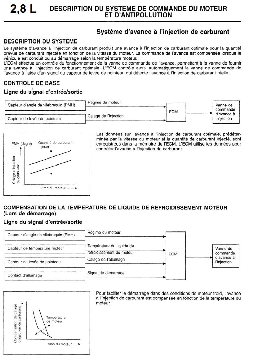

Posté(e) : 29 août 20204 a Bjr ! Voila , sur un y61 td6 je trouve que le moteur claque fortement au démarrage . Il ne claque pas trop pendant deux à trois secondes puis il claque fort pendant 10 a 15 secondes puis ces claquements s’atténue au fur et à mesure que le moteur chauffe , toutefois sans jamais disparaître totalement . Il a 180000 km , il démarre toujours très bien sans fumée à froid et à chaud .les injecteurs ont été tarés il y a 500 km . je souhaiterai connaître les sondes et capteur qui entre en action pour la gestion de l’avance ou autre et qui pourrait créer ce claquement . Afin que je puisse les vérifies Comme l’ electrovane d’avance , la sonde ldr , le capteur pmh, le capteur arbre à came ,résistance de réglages . Tous ces capteurs s’ils sont defaiffants peuvent ils générer le claquement . ? Aussi j’ai lu un qu’il y a un «truc» en rapport avec l’injecteur pilote 1 ? Ça je sais pas ce que c'est ! Mais sûrement que cela peut être à l’origine aussi J’ai trouvé cette fiche dans une discussion sur laquelle je me base .

Posté(e) : 29 août 20204 a Référent Mécanique vérifie le bon fonctionnement de l'injecteur n°1 et le calage de l'injection aussi Mais un claquement à froid c'est le signe de chambres de combustion froides
Posté(e) : 29 août 20204 a Auteur Bjr Pierre ! Pour vérifier le fonctionnement de l’injecteur 1 et de sa sonde . Je n’ai pas trouverez dans « la gestion moteur » ! Juste sur la page EC ... du contrôle des injecteurs ou ils est dit de ne pas démonté sauf si défectueux ou une phrase de ce genre Pour faire un test je peux le débrancher pour voir et faire un essai de démarrage ? Pour voir si cela claque moins . Ou faut pas le faire ? Merci Jm .
