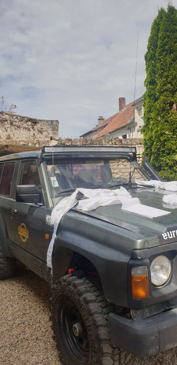

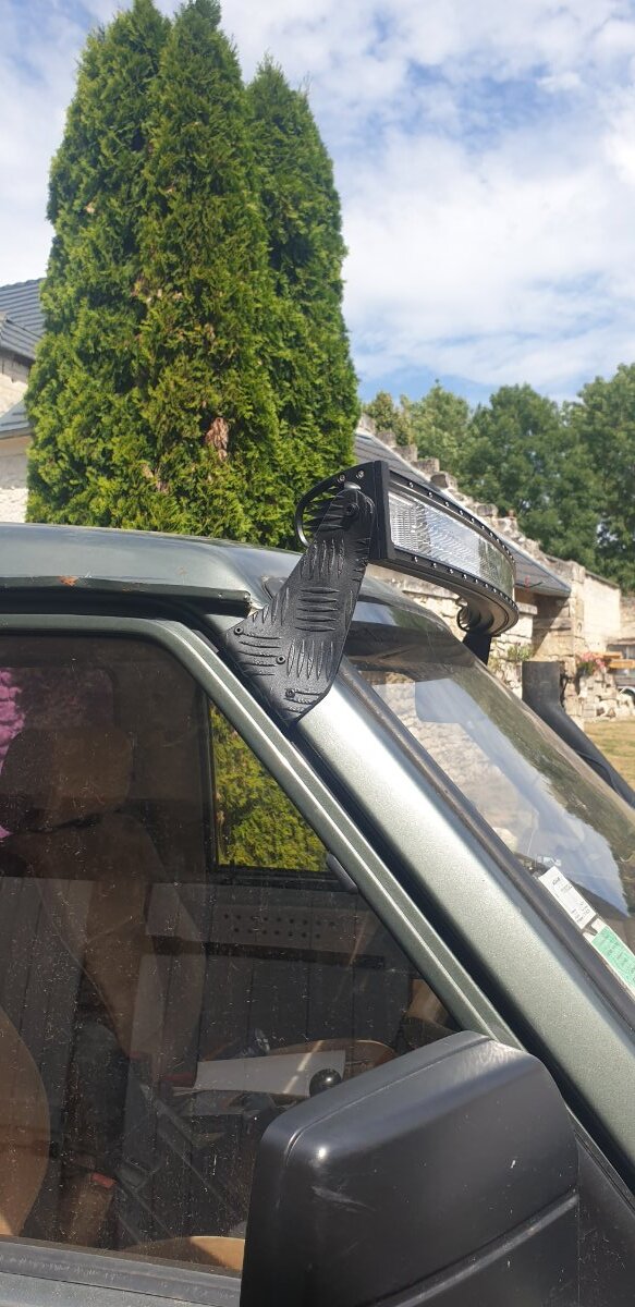

Fixation barre de led maison 3n alu strié  en 8mm d ep ca ne cassera pas du tout
Bjr ! Moi j’y avais renoncé pour deux raisons .
Effectivement ça ébloui par reflet sur le capot surtout par temp de pluie
ou alors il faudrai la mettre plus en retrait vers l’arrière .
et ensuite comme je roule sur des chemins plutôt fermés avec branche basse elle accrochée régulièrement et éclairée en travers !
Modifié par Jmarc
moi je l'ai mise sur le toit ça éclaire super et pas de reflet
le Hic ... car il y a un Hic c'est que ça commence a faire vibrer le toit dés 80 km/h
et de fois moins selon le sens du vent :2 (26):
Le point positif c’est que ça a une super gueule et que ton patrol en jete !!!
il y a 4 minutes, Jmarc a dit :
ça c'est indiscutable :agah:
  • Fafalastuce a modifié le titre pour Fixation fait maison d une barre de led sur toit
Pas de fibration ca n éblouie pas non plus e j'ai mis 4 rivet pas cotes ( 3 sur le côté et un en dessous au niveau de la porte )
