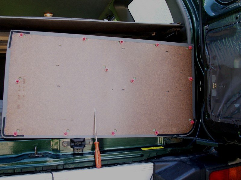

apparrement il y aurait un contact dans la porte 2/3 du coffre...(la grosse de droite) quelqu'un a plus d'info sur sa localisation?

sur un groupe FB ils me parle d'un contact de la porte 2/3 du coffre mais j'ai pas toruvé !
Bjr ! Oui il n’y en a pas sur la grande porte arrière mais seulement un sur la petite .
Mais le problème récurent est que si la grande ferme mal , du coup la petite aussi !

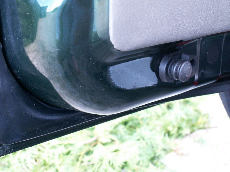

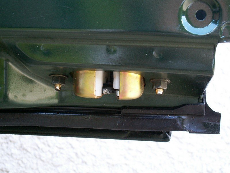

Moi aussi si la porte 2/3 de droite est mal fermée, voyant porte reste allumé; peut-être une piste
Essai en débranchant les contacts de porte les un après les autres, commence par les portes AR, il y a une prise derrière la garniture.
Sur la 2ème photo de Pierre on voit le connecteur et le fil qui va sur la serrure

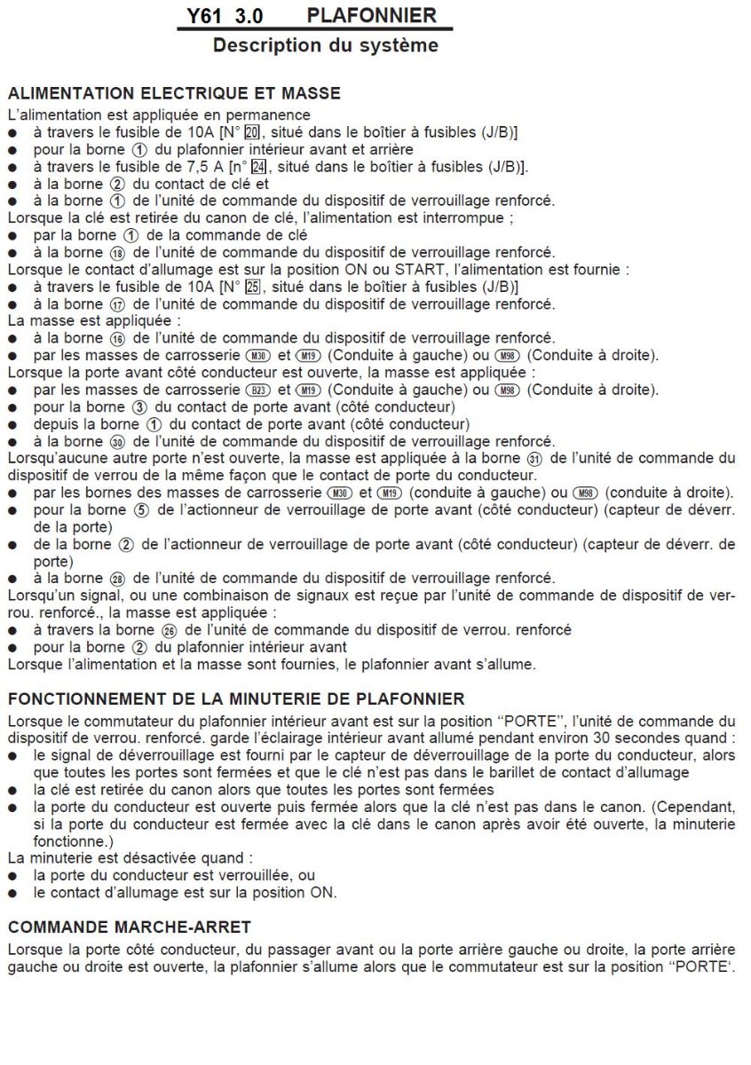

Je te remercie j'ai vérifié tous cela, mais apparemment avec le tempo de plafonnier, les poussoirs des portes envoient le signal à un boitier, qui lui renvoie le négatif en direct pour les 2 portes arrières et la porte avant droite.
En ce qui concerne la porte avant gauche, le boitier envoi en direct ou par l'intermédiaire du tempo en fonction de la position de la clé de contact ou du verrouillage des portes.
