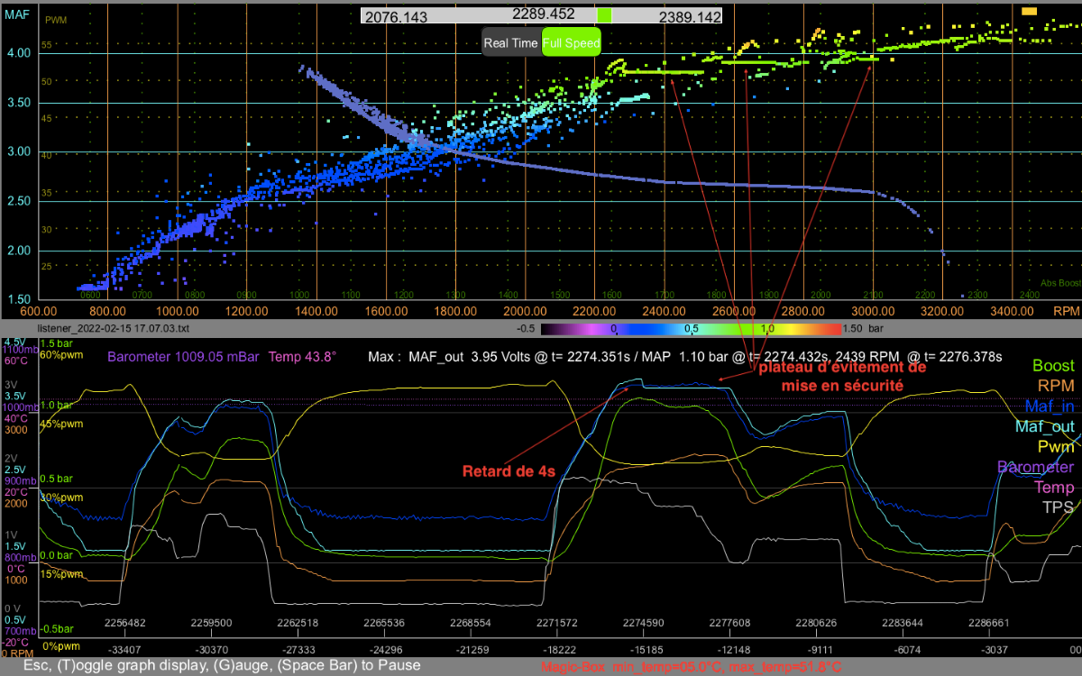

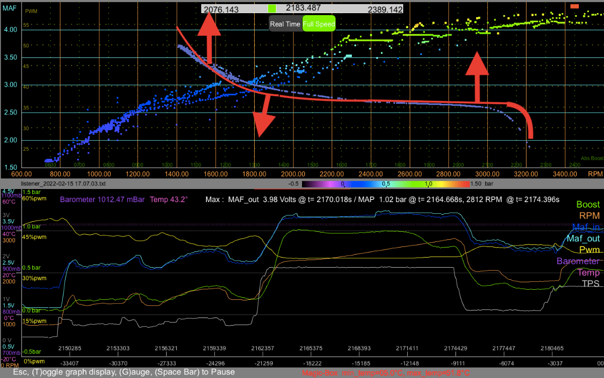

Comme je te l'ai dit en MP, j'ai relu ton enregistrement, et je te poste des photos d'écran commentées :
tes aubes sont trop ouvertes tout au début, pas assez ensuite (d'où la bosse que tu obtiens), et enfin, le gradient (la pente) sur la seconde partie est trop grande ce qui limite la pression max à 1 - 1,1 bar ( à 1,1 bar l'ouverture des aubes atteinte empêche la pression de continuer à monter en charge).
par ailleurs, tu as bien "libéré" la quantité d'air poussée par ton turbo puisque tu te heurtes souvent à des mises en sécurité qui t'empêcheraient de conduire sans MB.

Je t'ai mis en rouge le sens des modifications que tu dois apporter (un peu à la fois ! et en en mesurant l'effet) pour améliorer la gestion de ton turbo et la maitrise de la pression.

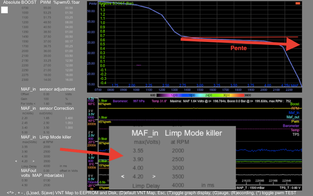

J'apporte une petite correction à ton message  : MB supprime les mises en sécurité. Donc si tu en vois encore en modifiant ta "carto turbo", c'est que tu n'a pas bien réglé le système de contournement prévu (limp mode avoidance). Par contre, si tu vois l'effet de ce contournement sur les valeurs de MAF envoyés à l'ECU (comme ce qu'on voit sur ton graphique + haut), mais pas en roulant, alors c'est normal.
Au besoin, envoie-moi ton dernier fichier .log ou  xxx_VNT.txt qui contient une image de ta configuration actuelle que je vérifie.
Enfin, si ton MAF atteint ou dépasse déjà les seuils de mise en sécurité, il n'est pas utile de modifier la valeur du MAF à la hausse pour obtenir + de gasoil ( c'est mon cas ), car tu ne pourras jamais obtenir + de gasoil au delà des 4s de dépassement "autorisées" par l'ECU, car MB en limitera automatiquement la valeur au delà, justement pour t'éviter la mise en sécurité ECU.
Edit : autre chose, la partie "plane" de la carto est à positionner "verticalement" ( et correspond + ou - à une mi-ouverure des aubes, là ou la turbine à la meilleure efficacité) mais en fonction de la configuration Patrol  ( ex : échappement modifié ), il faut conserver une petite pente, + ou - grande, pour garder le contrôle de la turbine.

Petite note en passant pour les heureux équipés de MB.
J'ai passé mes seuils de contournement des mises en sécurité à :
3.55 V    2000tr/mn
3.90 V    2500tr/mn
4.00 V    3000tr/mn
4.20 V    3500tr/mn
Je n'avais en effet jamais remis en cause les valeurs mesurées par les australiens ... mais je trouvais curieux que des ingénieurs de Nissan aillent chipoter pour 0.02V et régler ces seuils si précisément.
Eh bien ça marche toujours sans mise en sécurité sur mon Patrol avec les 4secondes (4000ms dans l'écran de réglage) de "retard".
C'est peu de chose, mais c'est bon de le savoir. J'aime bien les comptes ronds.
