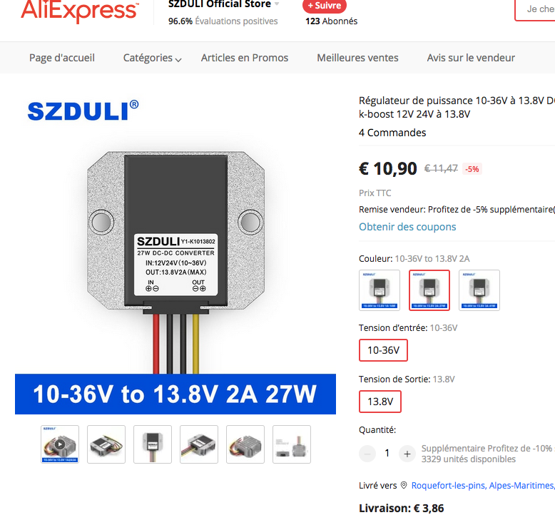

@npatrol80, il vaut mieux prendre un 13,8V.
sa tension est plus proche de celle en sortie alternateur.
mais un 12V fera aussi l’affaire. il travaillera un peu plus, chauffera un peu plus, et tu devras augmenter les valeurs de la carto turbo en proportion
a vrai dire un 14,4V serait encore mieux, mais pas trouvé pas cher.
dans mon cas, je n’ai qu’une batterie, mais mon alternateur italien fluctue trop à mon goût. (entre 14,6 et 14,1 V). Et je veux un fonctionnement constant

ton dernier point n'est pas juste.
l'EV de vide reçoit la tension batterie+alternateur x %pwm de la carto précisément pour ajuster la tension qu'on lui applique. Il n'y a pas de souci de "réactivité". L'EV ouvre ou ferme en fonction de la tension à ses bornes... que gère la MB selon ce que tu lui as demandé dans la carto que tu as établie. la "réactivité" est celle du ressort à l'intérieur est de la force "motrice" de la bobine pour le contre-carrer.
Ce qui compte, c'est d'avoir une tension stable. Le reste, on le règle en ajustant la carto.
Ton régulateur est sans doute un step-up que tu as réglé au max. donc il ne marcherait pas avec mon alternateur....
Bref, je continue de conseiller le 13.8V. au moins il fait step-up ET step-down, et il fournit un 13.8V constant, même pendant les 5' de chauffe des bougies, à froid, et ensuite quand l'alternateur charge plein pot ...
@npatrol80, pas de panique ni d'urgence. ça marchera déjà mieux qu'avant, même sans. Tu pourras l'ajouter ensuite par devant, lorsque tu le reçois. Bien protégé par le bon fusible...
Modifié par phdv61
il faut cliquer sur TOUTES les bonnes cases
360266816_Capturedecran2022-10-07a11_18_05.thumb.png.e834133740a90354ae4ca5bcf71f2cc8.png
