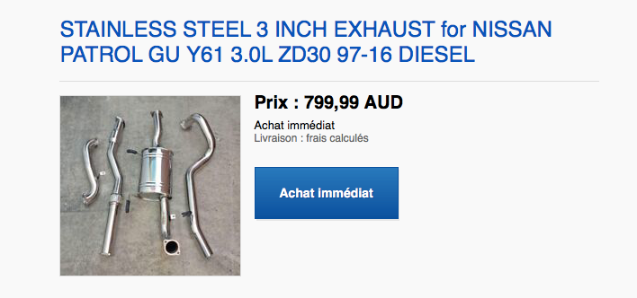

Je voulais commande celui la
https://www.ebay.fr/itm/265411255333?mkcid=16&mkevt=1&mkrid=709-127639-2357-0&ssspo=Gr6FJ1JvS3y&sssrc=4429486&ssuid=ghf0hiimtdm&var=&widget_ver=artemis&media=COPY

Du coup, est-ce que c'est un cata ca? Ou c'est juste un tube?
C'est juste un tube. Aprés c'est n'est que mon avis mais il vaut mieux avoir une ligne catalysée et le silencieux intermédiaire au minimum comme au niveau pollution on est dans les clous et pareil avec les forces de l'ordre ainsi qu'avec le CT (si le contrôleur veut vraiment faire chier).
Il y a bien un cata sur ma ligne (on pouvait l'avoir sans...). Pas sûr que la photo de leur site était la bonne.
Je viens de me rappeler qu'en fait le catalyseur est intégré sur le tube primaire et non pas comme à l'origine sur le tube qui est juste derriére le turbo. Question de place probablement.

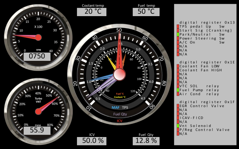

Comme je suis cloué au lit depuis un mois avec 3 de mes disques de cervicales passablement écrasés, je suis entrain de regarder comment "intégrer" des valeurs présentes dans l'ECU et sur le port Consult, avec celles de la MB, pour avoir le tout sur mon MAC qui ne me quitte jamais.
Le dialogue avec l'ECU est relativement simple. mais aujourd'hui seulement en USB / RS232 avec une "conversion  format consult" pour moi. il me reste quelques bricoles à finaliser, en particulier sur les positions des différents "switches". La lecture et effacement des codes erreur est tout aussi simple (quand on a la doc des dialogues -> dispo sur le net !).
Je vais voir comment arranger tout ça car c'est un peu fouilli.
J'aime bien l'idée d'avoir un accès facile à la valeur ICV qui, au ralenti, donne une bonne idée de la "santé" de la pompe (il faut mesurer 50% environ), ainsi qu'à la température LDR et celle du gasoil sans avoir à encore charcuter le faisceau de l'ECU. L'arbre de Noël résultant est plutôt sympa. Le pwm affiché est celui calculé par l'ECU. Pas celui de la MB.
Il va peut-être falloir que je me construise une interface consult <->  bluetooth ou WIFI car les Taiwanais ont apparemment laissé tombé et je n'aime pas trop avoir des fils qui pendent...
Je réfléchis.

Si tu as un câble ECUtalk ou équivalent pour interfacer le port consult, tu peux relever la quantité de gasoil injectée par la pompe ("spill valve") et l'avance (ICV ou "injection timing control valve").
Spill valve doit être autour de 11.7 - 12.8 % au ralenti, et ICV autour de 40-45% à froid, et 50-55% à chaud, toujours au ralenti. ça donne une bonne idée du fonctionnement de la pompe.
