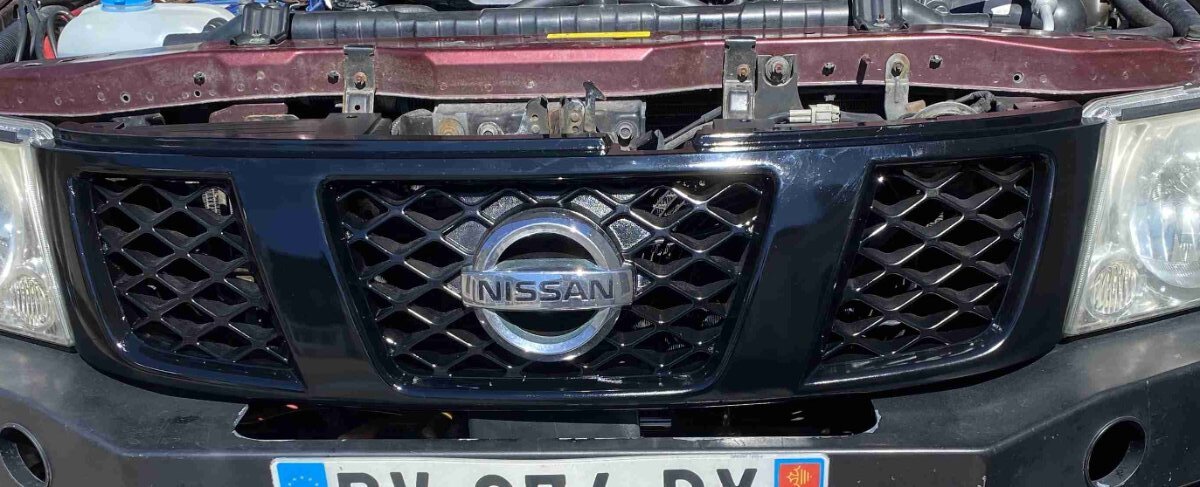

Posté(e) : 12 février 20214 a Bonjour à tous. J'aimerais avoir vos conseils pour repeindre ma grille de calandre . Quand j'ai acheté mon Patrol elle était déjà repeinte en noir brillant et ça me plait plutôt pas mal. Seul hic ça a du être mal fait car avec le temps et les impacts divers certaines partie de peintures s'en vont. Donc je voudrais la refaire mais sans passer par un peintre auto, pas besoin qu'elle soit nickel juste que ça fasse propre. Pour info c'est une calandre d'origine "chromée" donc en plastique, quels type d'apprêt est nécessaire et aussi dois je obligatoirement ou pas retirer l'ancienne peinture avant de commencer à repeindre. Merci d'avance pour vos réponses. Modifié 12 février 20214 a par npatrol80

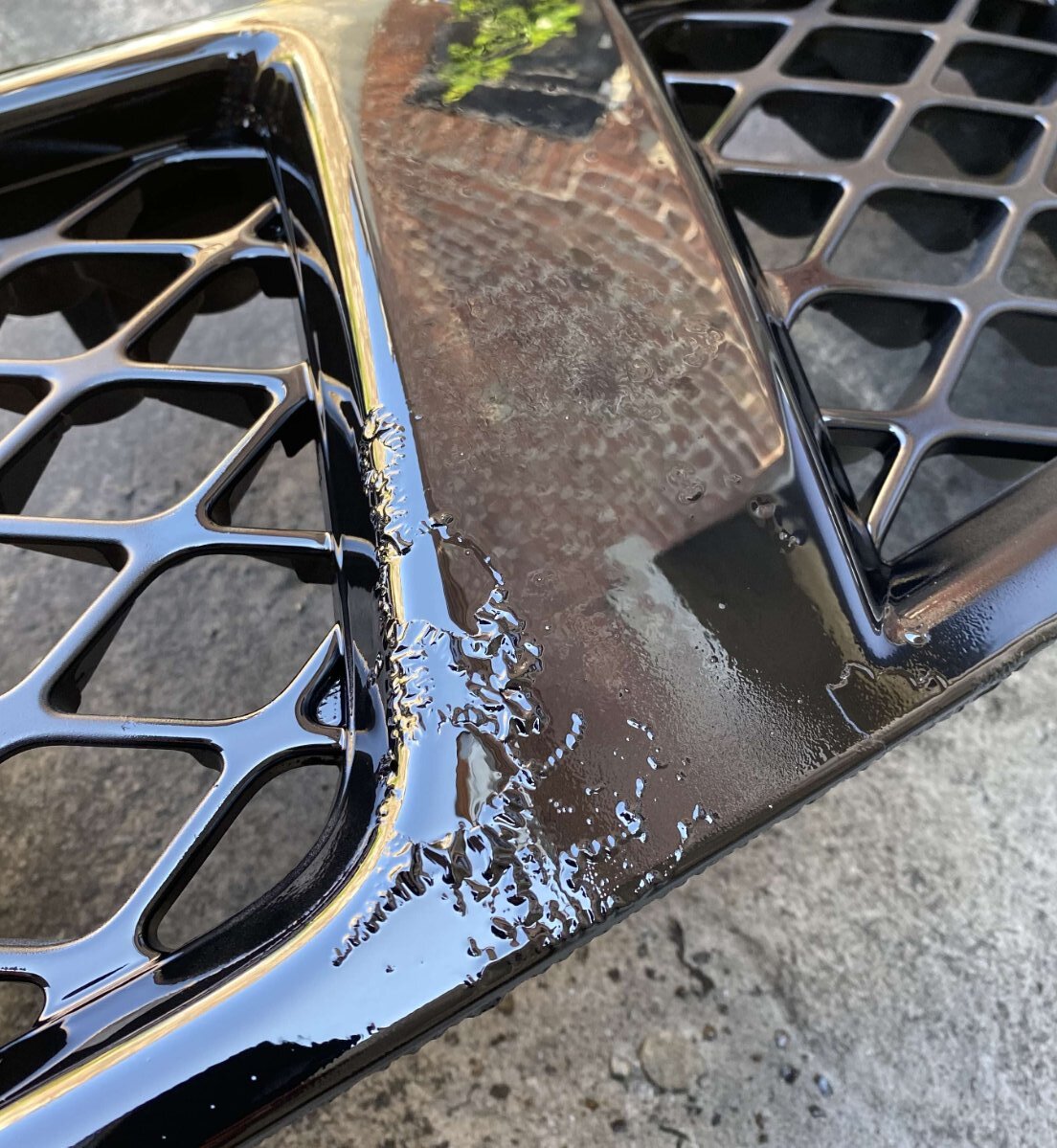

Posté(e) : 9 juin 20214 a Auteur J'ai repeind ma calandre cet aprém, mais je crois que je vais pouvoir recommencer. Il y a eu des réactions à certains endroits. Fais c***r 👿 La prochaine fois je crois que je vais virer toute l'ancienne peinture au produit décapant , car la à mon avis c'est l'ancienne peinture qui a réagit. Dommage ça faisait presque neuf au départ. Modifié 9 juin 20214 a par npatrol80
Posté(e) : 9 juin 20214 a Mince ! Tu devrais arrivé à le rattraper ! Il devais de rester un peu de gras ou autre dessous ? Courage !
Posté(e) : 9 juin 20214 a Auteur J’ai pourtant dégraissé deux fois. Ce qui me fait c….r c’est que c’est apparu quand je finissais la seconde couche. Je vais attendre que ça sèche bien et je filerai un coup de ponceuse. Gros grain puis fin et recouche de peinture et enfin vernis.
Posté(e) : 9 juin 20214 a Tu as utilisé du polish lustreur au silicone ? Si oui ça pourrait venir de ça . Il te faut passer un primaire spécial pour plastique sinon ça ne tiendra pas https://www.amazon.fr/AEROSOL-PRIMAIRE-POUR-PLASTIQUES-COUCHE/dp/B07M8DS5J5/ref=asc_df_B07M8DS5J5/?tag=googshopfr-21&linkCode=df0&hvadid=313731499144&hvpos=&hvnetw=g&hvrand=5701060222270747036&hvpone=&hvptwo=&hvqmt=&hvdev=c&hvdvcmdl=&hvlocint=&hvlocphy=9056321&hvtargid=pla-740463270459&psc=1&tag=&ref=&adgrpid=61926472785&hvpone=&hvptwo=&hvadid=313731499144&hvpos=&hvnetw=g&hvrand=5701060222270747036&hvqmt=&hvdev=c&hvdvcmdl=&hvlocint=&hvlocphy=9056321&hvtargid=pla-740463270459
Posté(e) : 9 juin 20214 a Auteur J’ai probablement utilisé du polish mais ça fait déjà un moment. J’ai poncé partout (un peu moins sur la partie en grille) et dégraissé deux fois,ensuite deux couches fines de primer spécial plastique et deux couches de peinture et ensuite j’allais mettre deux voir trois couches de vernis, histoire d’avoir un noir bien brillant.
Posté(e) : 9 juin 20214 a Auteur Je verrais bien. De toute façon je ne pourrais pas recommencer avant lundi.
Posté(e) : 9 juin 20214 a Des couches de peinture trop rapprochées peut aussi faire travailler le fond

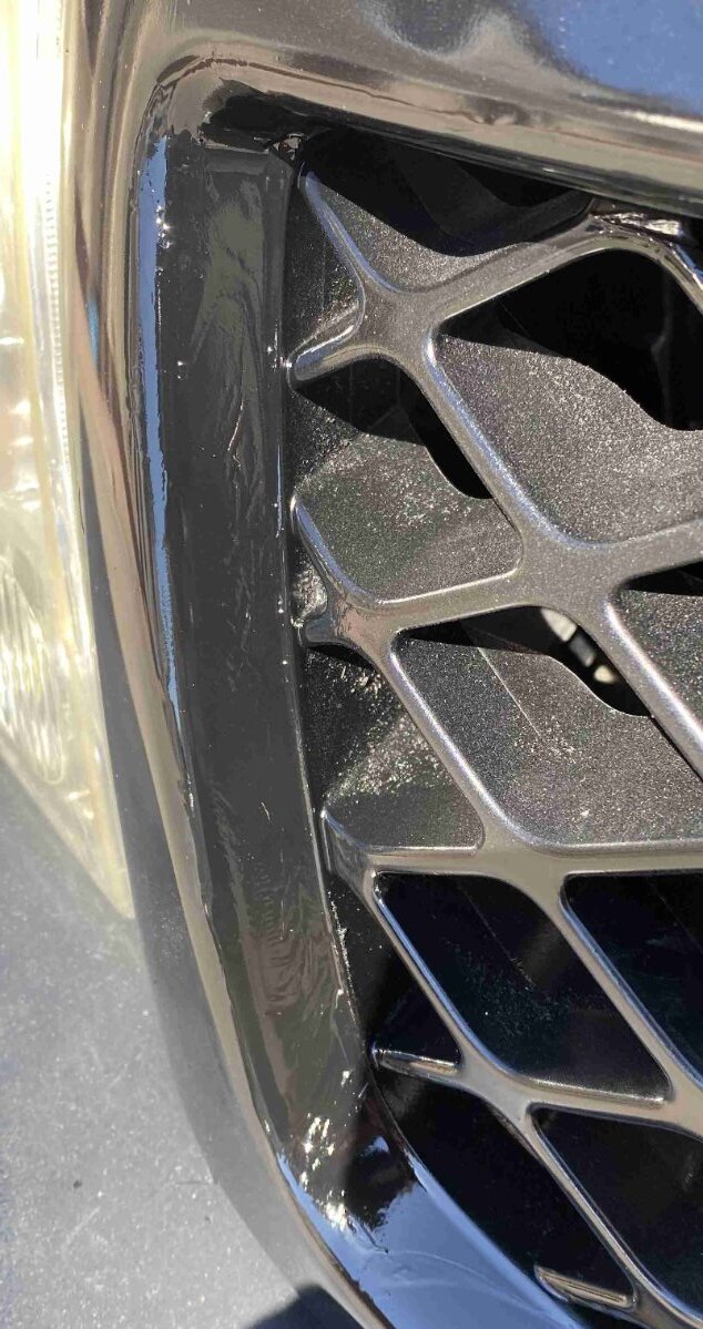

Posté(e) : 14 juin 20214 a Auteur J'étais motivé ce matin et j'ai poncé la quasi totalité de la calandre (à part la partie "grillagée"). Une couche de primaire plastique, deux couches de noir brillant Norauto et une couche de vernis et voila le résultat: Ce n'est pas parfait mais ça fait suffisamment propre pour le moment. Je ne sais pas si ça se voit sur la photo mais à cet endroit il y a comme des vagues, je n'ai rien fait car il aurait fallut que je mastique et j'avais pas envie. Apparemment c'était déjà comme ça avant (du moins avant peinture). Il faut malgré tout avoir le nez dessus pour le voir donc je laisse tel quel.
