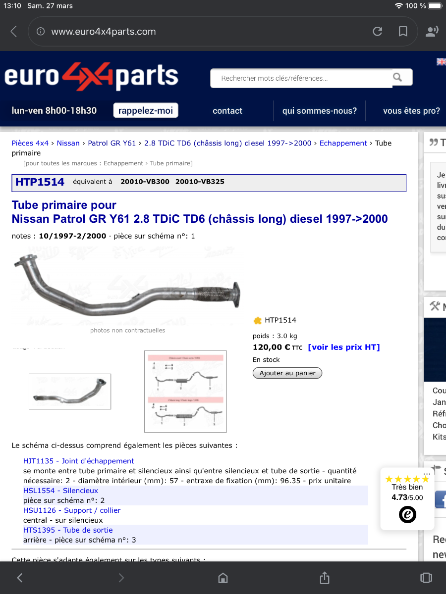

la patte du tube s’est cassée. Et quand elle casse .....faut changer le tube !!!!!!
pensez vous que celui du 2.8 L, irait sur le 3L ?

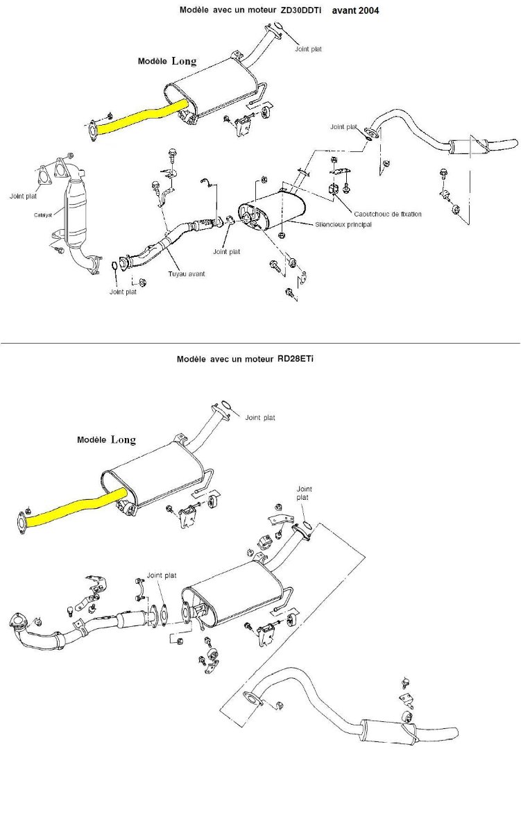

non je ne pense  pas qu’il soit identique car il s’agit bien de deux références différentes chez les fournisseurs et visuellement ils ne démarrent pas exactement au même endroit du 2.8 et au 3l
Toutefois tu dois pouvoir fixer un collier sur ton tube pour y faire repartir une patte de fixation vers le châssis
on est d’accord le tube primaire est celui avec la tresse , et non celui de départ depuis la sortie du turbo .
Si pour toi le primaire est celui de départ fixé sur le turbo , alors là non ce ne sont pas les mêmes .

Le primaire .
3 éme en partant de l’arrière
C’est bien le 3 éme en partant de l’arrière.
je ne pense pas non plus que ce soit les memes
