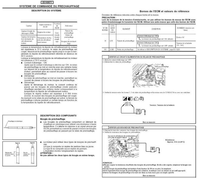

Posté(e) : 13 mai 20214 a Ils partent où ces 0.3V. Ce n'est quand même pas le voyant moteur qui pompe tout ça ? Pour le moment je continue de penser à un souci d'électronique de pompe ( ou de piston d'avance qui commence à gripper, et qui tire un peu + sur le transistor ? ), mais sans aucune certitude. Il n'y a plus qu'à attendre la panne franche. Elle finira par arriver. En attendant, tu devras faire deux pré-chauffages ( tu as bien vérifié la barrette de connexion des dites bougies, et que tout était bien serré comme il faut ? ) Te souviens-tu quand ça a commencé ?

Posté(e) : 17 mai 20214 a Auteur J ai amélioré les masses du circuit ppe injection,j ai contrôlé le bon serrage bougies pré chauffage,nettoyé contacts de toute les prise du circuit lié à l injection ,verifé le fonctionnement du relais ecm 12 v à la prise F4 borne 5,masse depuis F4 ,nettoyé les vannes papillons . Toujours pareil .Il ne me reste plus qu à attendre la panne totale . Est il possible de changer toute la partie électronique de la ppe injection ?

Posté(e) : 17 mai 20214 a Bjr ! Ee si tu mets juste le contact la première fois et que tu coupes sans attendre le préchauffage cela suffit à de pas avoir le voyant allumé au deuxième essai ?
Posté(e) : 17 mai 20214 a Auteur Il y a 4 heures, Jmarc a dit : Bjr ! Ee si tu mets juste le contact la première fois et que tu coupes sans attendre le préchauffage cela suffit à de pas avoir le voyant allumé au deuxième essai ? Les grands esprits se rencontrent.C est exactement ce que je voulais poster à l instant .Demain moteur froid je vais faire une pré chauff très courte (juste le temps de réveiller l ECM et une seconde normale avec démarrage pour voir si c est plutôt la branche GLOW ou ECM qui réagit .De toute façon j ai rien à perdre tant qu il démarre avec paramètres moteurs normaux je peux rouler . Il y a 5 heures, phdv61 a dit : Oui, c'est possible, et même en place en dégageant bien tout ce qui est au dessus. Tu peux l'envoyer en test en France. il faut chercher sur le site les adresses que les uns ou les autres ont trouvées. En espérant que cela soit ça et pas autre chose. Tu as essayé de faire tourner la pompe en circuit fermé depuis un jerrycan en y plongeant la durite d'arrivée et en y mettant le retour pompe, en ajoutant de l'huile 2T, du WD40 et du pétrole lampant (Kérosène) si jamais ça coince quelque part ? J'y crois peu car l'histoire des deux pré-chauffages fait plutôt penser à un problème électronique (ou de relais qui ne ferme pas au premier coup ?? tu as vérifié j'imagine). Je ne sais pas comment t'aider plus, ou mieux. OUI j ai fait tourner la pompe (1/2 heure dans cette config :produit nettoyant injecteurs huile 2T j avais pas du kero) J ai trouvé les masses IP pas terribles ainsi que le connecteur alim rampe pré chauff un peu oxydé et j y croyais..... Je n ai pas testé le glow relay (résistance de contact ) J ai lu tes interventions sur un forum Australien bravo !
