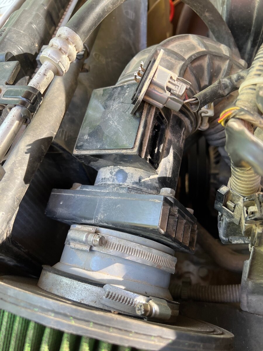

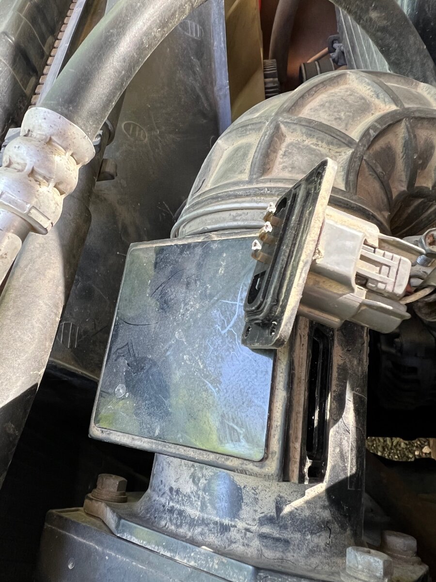

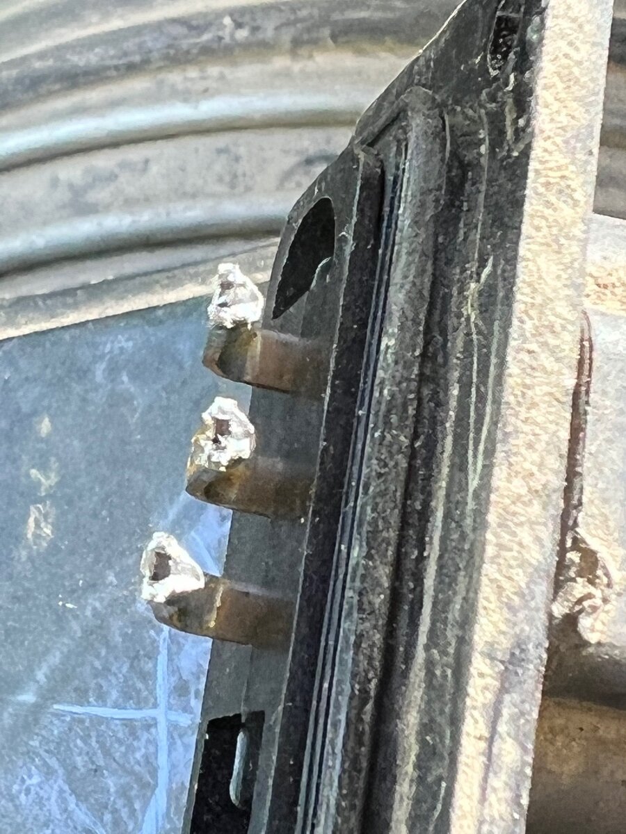

Je crois bien que j’ai fait une fève !!!
en voulant ouvrir la trappe du débitmètre celle avec les quatre petites vis cruciforme , car je croyais que c’est le même montage que le 3l . J’ai tiré sur la trappe pour la sortir et là je vois trois broches qui me semble dessoudées !
vous savez si c’est le cas ? Ou c’est juste en appui sur les trois pins à l’intérieur et sans soudures .
ci joint photos .
Modifié par Jmarc
Bon et bien j’ai bel et bien cassé le débitmètre .
je viens de faire un essai il marche moins bien qu’avant ma connerie et même si le débranche c’est pas pire . Donc il est bel et bien hs .
pour ce qui de l’autre patrol celui pour lequel j ai créé ce post si je lui débranche le débitmètre il fonctionne moins bien ( prend pas les tours à partir de la troisième vitesse ) et quand je le rebranche il fonctionne mieux , mais toujours pas terriblement !
je vais donc m’orienter vers la pedale d’accélérateur .
je vais commander un débitmètre pour celui sur lequel je l’ai cassé et je vous tiendrez au courant de la différence .
on peut dire que j’ai gagné ma journée car j’ai pas pensé avant de toucher quoi que ce soit de simplement débrancher et de faire un essai 😤
Arrrgghhhhhh, c'est juste le connecteur qu'il fallait déclipser !
Le fait de débrancher et que ça marche moins bien veut juste dire que le débitmètre envoie une tension ( quelque chose, c'est mieux que "zéro"). Mais pour autant, cela ne veut pas dire qu'elle soit bonne et suffisante cette tension (ex : débitmètre sale...).
Parles-en à notre camarade Italien, Walter, qui avait un débitmètre qui ne dépassait pas 3,2V même à 3400 tr/mn et 1,2 bar de pression. Il avait juste un ... veau qu'il a transformé en ... "missile" (ce sont ses mots), en mettant sur son Patrol un débitmètre chinois qui lui générait beaucoup trop de tension !
Il faut un bon débitmètre, qui génère la bonne tension.
Modifié par phdv61
