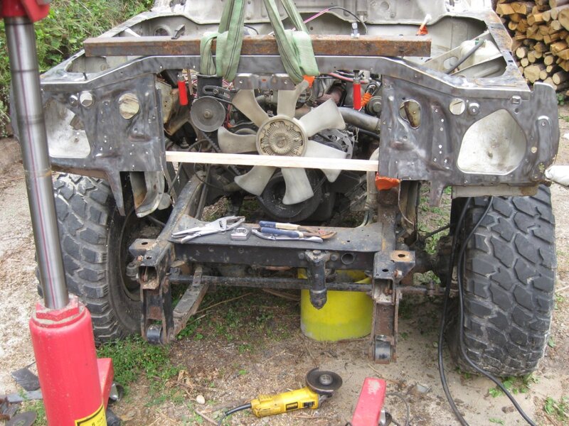

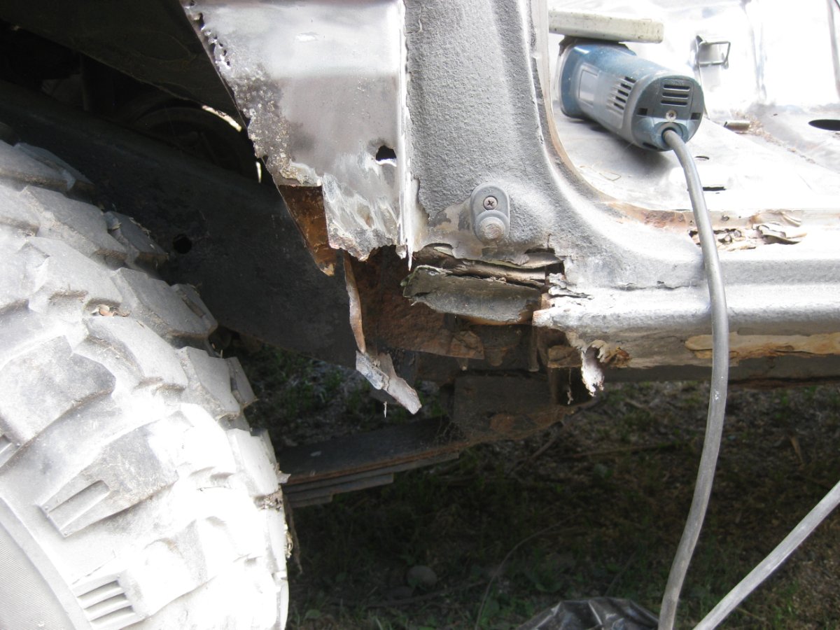

Voilà l'étendue des dégâts, juste deux ancrages qui tiennent encore à peu près, tout devant et tout derrière côté passager, les ailes on été découpé avec les dents et remplies de mousse et de silicone, idem pour les bas de caisse.
J'attends de recevoir le poste à souder que j'ai commandé pour refaire la face avant sur place, et ensuite je sors la caisse et j'aurais quelque chose de solide pour fixer le tourne-broche, si tout se passe bien le week end prochain elle est sablée et je pourrai attaquer les rustines.

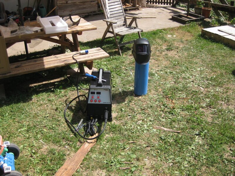

Je suis assez restreint niveau budget donc j'ai pris un Stamos S-MTM 220, c'est un multi procédé TIG MIG/MAG MMA en 230V, ça ira très bien ce que j'ai à faire

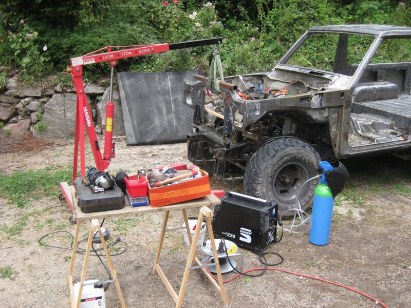

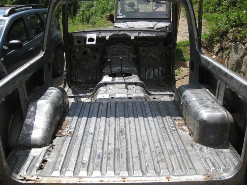

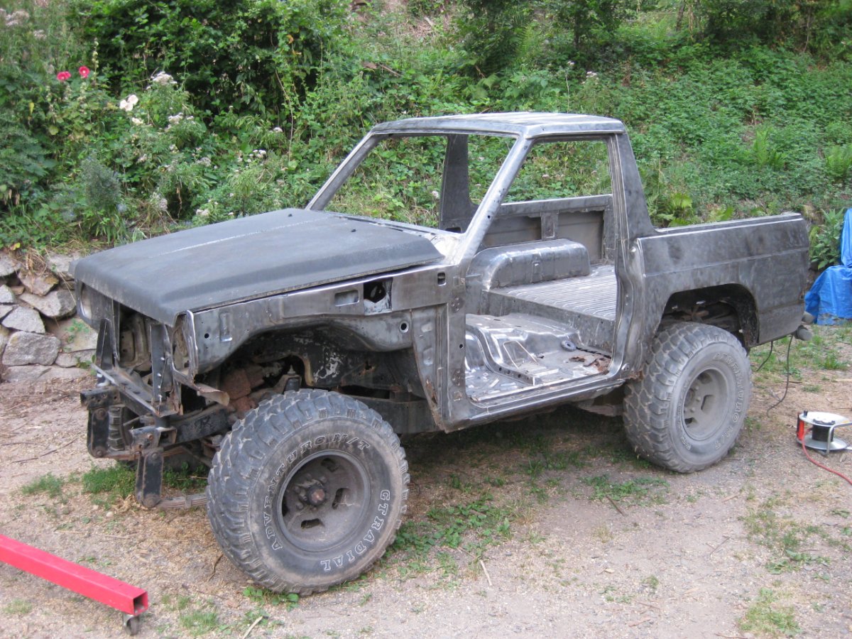

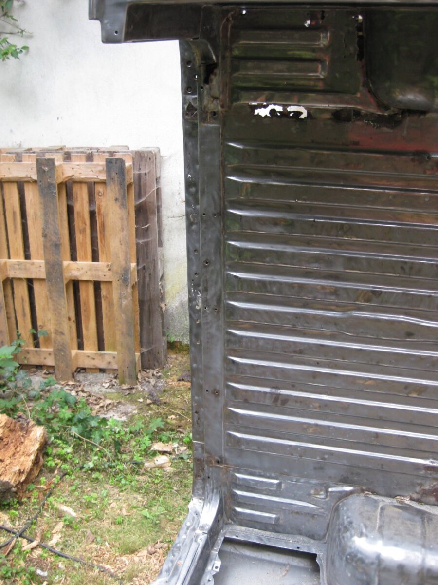

Ça n'a pas chômé cette semaine, la caisse est décapé intérieur et extérieur, sauf le dessous, les passages de roue et le compartiment moteur que je décaperai sur le tourne broche! Et aujourd'hui c'était shopping, j'ai reçu mon poste à souder et j'ai couru partout pour acheter acétone, gaz, fil, brosses.... et récupérer la chèvre qui va me servir pour refaire la face avant! Maintenant que je suis opérationnel pour la soudure, demain j'attaque la face avant pour pouvoir le transformer en cochon de lait! 😄

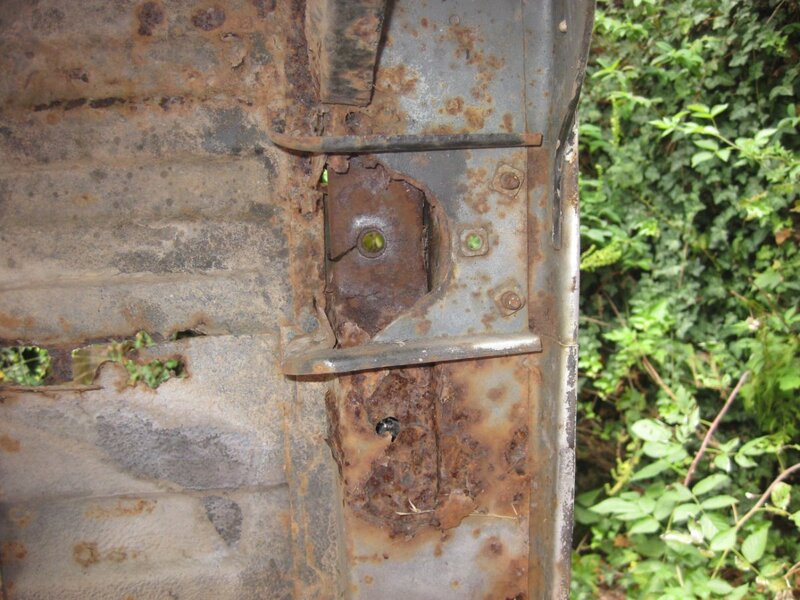

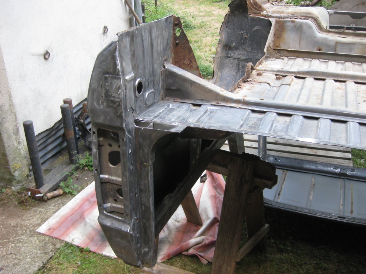

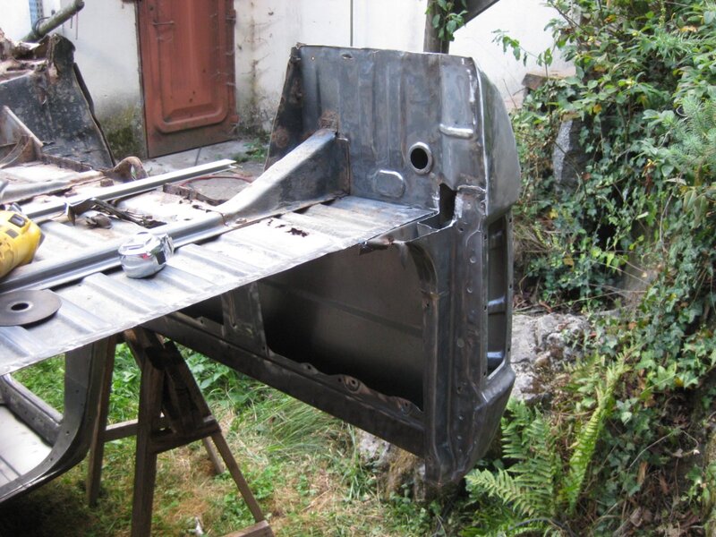

J'ai eu une belle surprise au niveau du bas de caisse passager, je ne savais pas que mon troll a été retapé par un plaquiste! 😄
Impressionnant le travail que tu as fait ! Les 2 disques ont suffit pour tout décaper ?
il est vraiment bien attaqué à l’arrière des bas de caisses :2 (21):
J’avais jamais remarqué que les passages de roues AR ne sont pas identiques :nut:
tu me donnes envie de faire la même chose pour le mien, sauf que je ne sais pas souder…
Je t'avoue que si je n'étais pas à l'aise en soudure et en tôlerie je ne me serai jamais embarqué là dedans! Je sais pas dans quel état est le tien, mais sur le mien c'est énorme si t'es pas à l'aise!! Par contre pour des petites rustines, ou même pour les 4 ancrages dans l'habitacle, avec un petit poste fil fourré et un peu de temps, si quelqu'un de ton entourage peu te montrer les bases, et ben c'est pas tellement compliqué!! Comme c'est de la soudure point par point tu peux rapidement te débrouiller!! Le seul problème du fil fourré c'est que tu vas avoir des impuretés dans ton cordon en soudant point par point, donc le mieux c'est de passer un mastic d'étanchéité sur les soudures pour être sûr.
Et pour les disques, le grand est usé de moitié et les petits j'en ai passé presque un et demi. Si tu peux utiliser une disqueuse à variateur et réduire un peu la vitesse de rotation tu allonges grandement la vie du disque et ça décape tout aussi bien, faut trouver le bon ratio mais les miennes n'en ont pas malheureusement. Ça dépend aussi vachement de comment tu appuies dessus et de comment tu abordes les arêtes tranchantes, et p***** y'en a!! 😄 Quant aux bas de caisse, je pense qu'on est loin d'avoir tout vu!! En plus ils sont remplis de PU 🤮

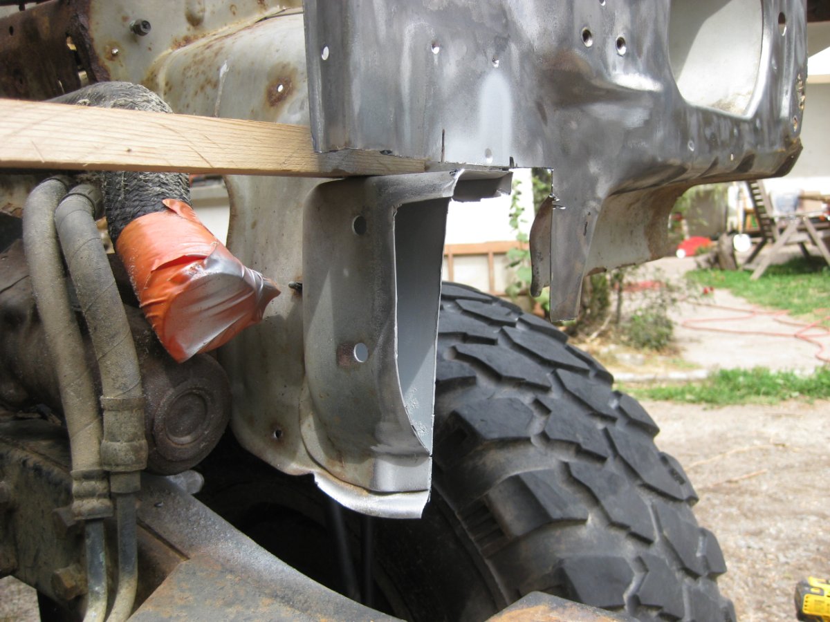

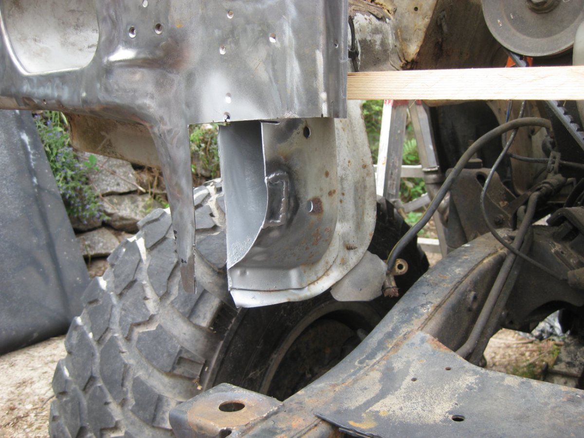

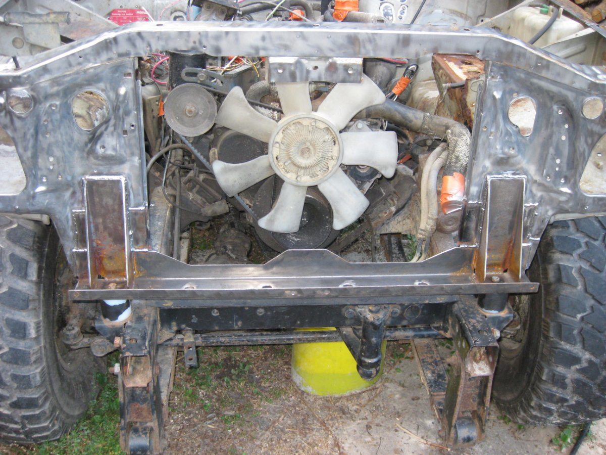

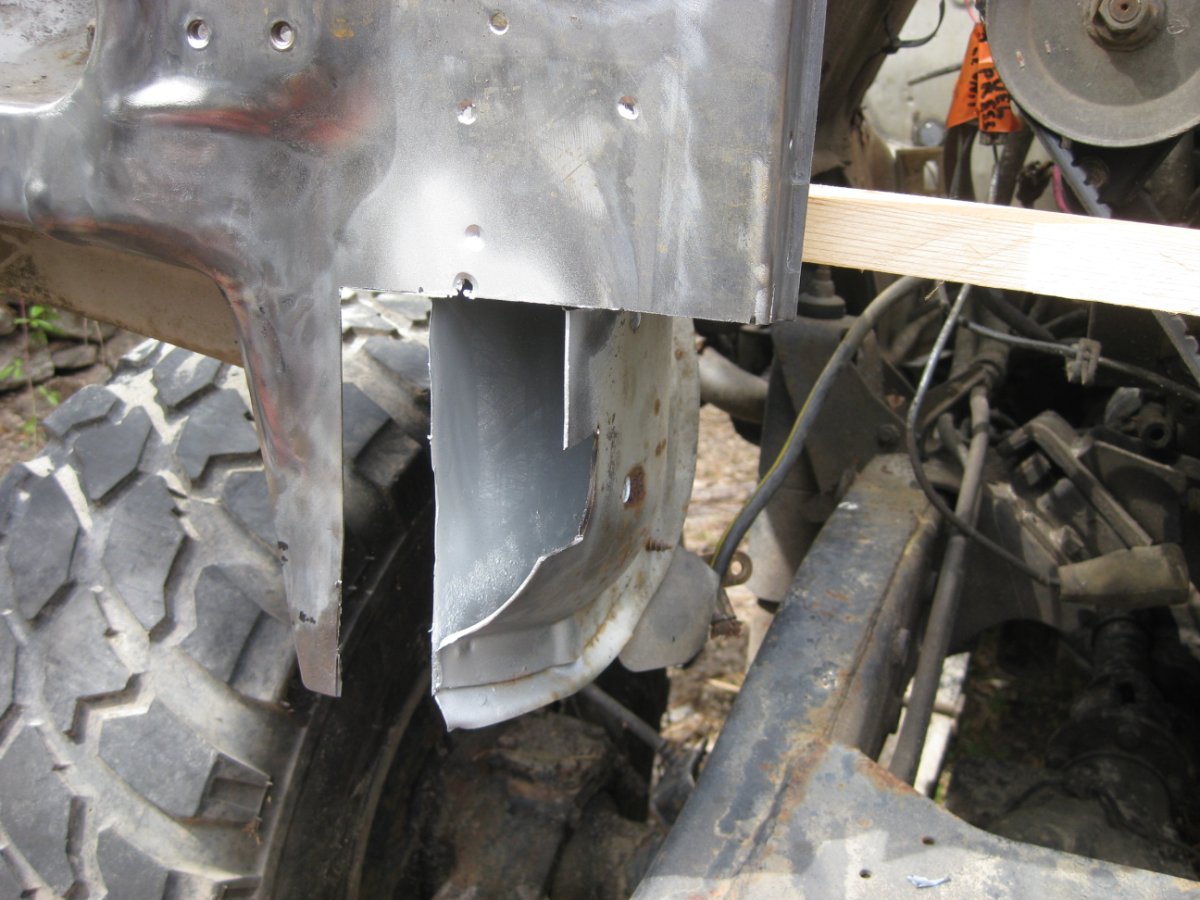

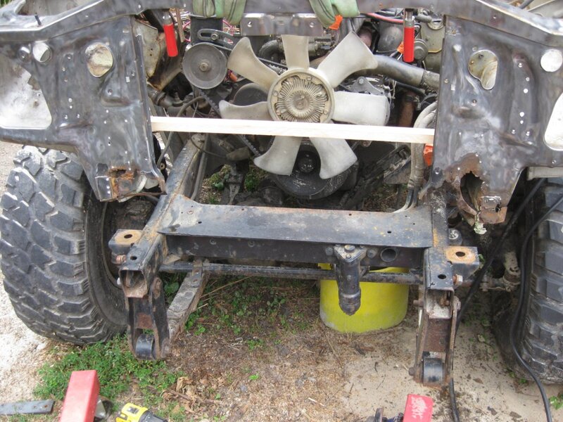

Nouvelle journée bien remplie! Remplacement de la traverse et réparation de la face avant et des supports de radiateur presque terminé, il reste quelques soudures sur les supports radiateur que je ferai sur le tourne broche, par soucis d'accès!

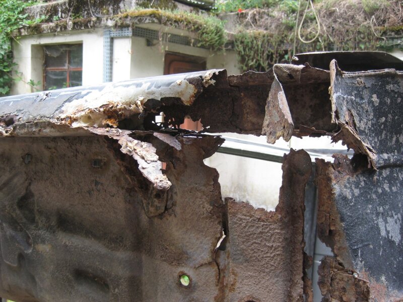

Le voilà séparé de son châssis, opération en cours: réparer les supports à l'arrière pour pouvoir le fixer sur le tourne broche! C'est un tel mille feuille de tôle et c'est tellement mal foutu que j'ai décidé de lui découper tout l'arrière train et je vais remplacer par un tube! Quant aux rustines qui seront visibles sur l'extérieur, c'est compliqué de les meuler à fleur et il faudrait les mastiquer pour avoir quelque chose de propre, mais comme je suis un peu pris par le temps et qu'il est destiné à être un utilitaire, j'ai décidé qu'il restera avec ses bosses et cicatrices!
Quand je disais qu'on a pas tout vu avec les bas de caisse!! 😄
