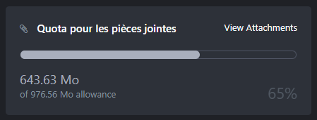

Je peux plus mettre de pièce jointe . Voilà autre chose
