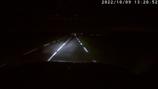

Voila ce que ça donnait avec les LED:

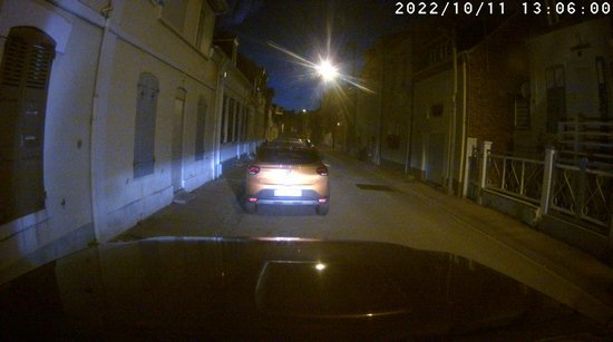

Et voila ce que ça donne avec l'ampoule 100W côté passager:
On voit nettement que ça éclaire plus côté conducteur.

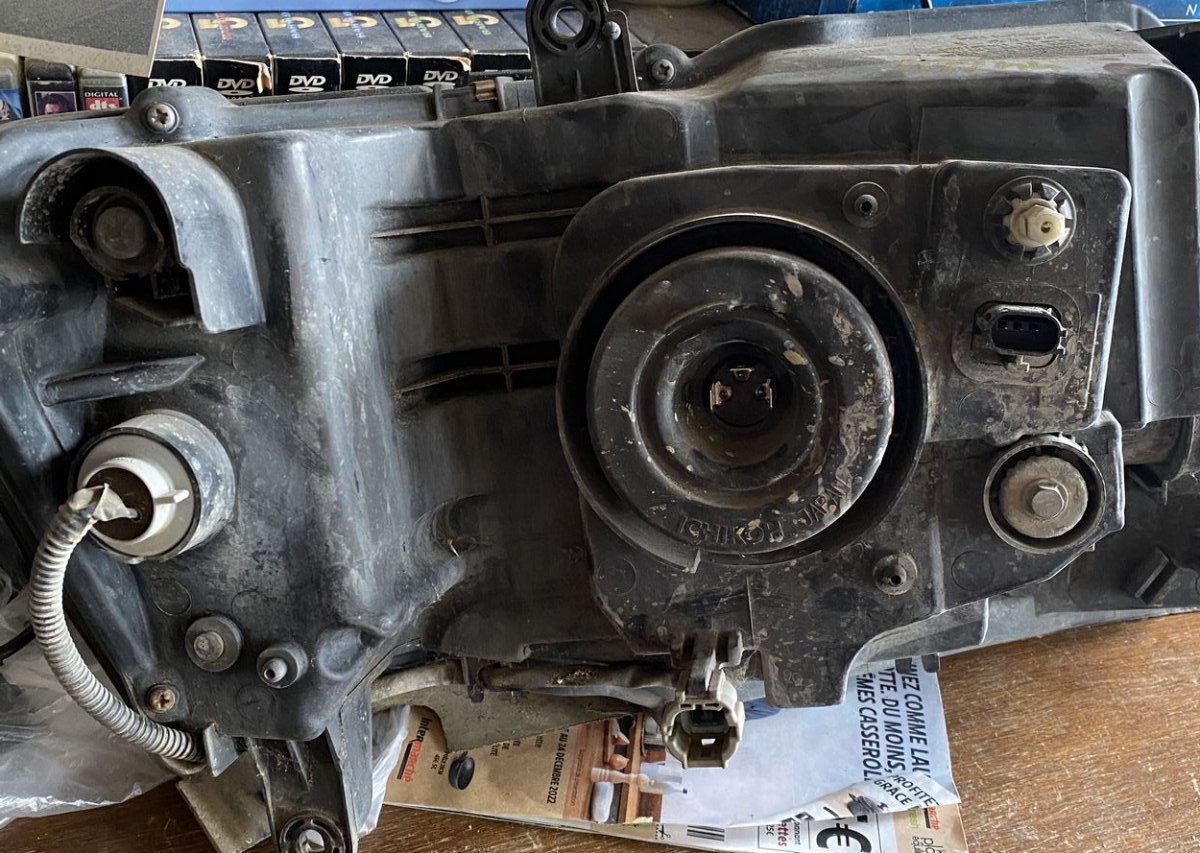

Bonjour tout le monde!! Voila j'ai reçu mon phare !! Et voila deux photos:
Une vue globale de la face arrière:
Des vis un peu partout pour tenir quoi , aucune idée; les picots en caoutchouc serve surement pour évacuer l'humidité ou l'eau, à gauche le cligno et au dessus un emplacement vide. En bas la fiche du cligno, à droite de l'ampoule la fiche pour l'alim du moteur de réglageen haut la vis de reglage de hauteur et en bas ce qu'on suppose être le réglage latéral.

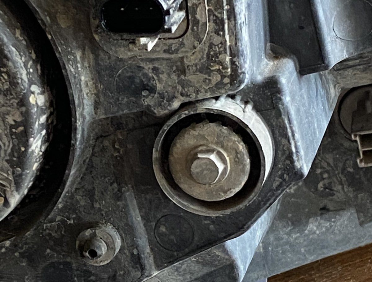

Je ne sais pas si on le voit bien mais sur cette photo on voit des petits crans sur la vis. J'ai essayé de la faire tourner; elle bouge sans soucis par contre aucune idée si ça actionne quelque chose, je n'ai rien vu bouger dans le phare.

Bsr !
entre la vis de réglage blanche et celle en métal que l’on suppose en être une aussi , il y a une broche sur laquelle j’ai des fils mais je ne sais pas pourquoi ?
C’est la prise pour le moteur du réglage de hauteur . Pour info je n’ai pas poussé plus loin mais il semble que l’on obligé de virer toute la partie plastique noire pour avoir une chance de récupérer le moteur et le mettre sur un phare sans réglage électrique.
Modifié par npatrol80
C’est sûrement démontable !?!
mais faut le faire sans rien casser 😁
