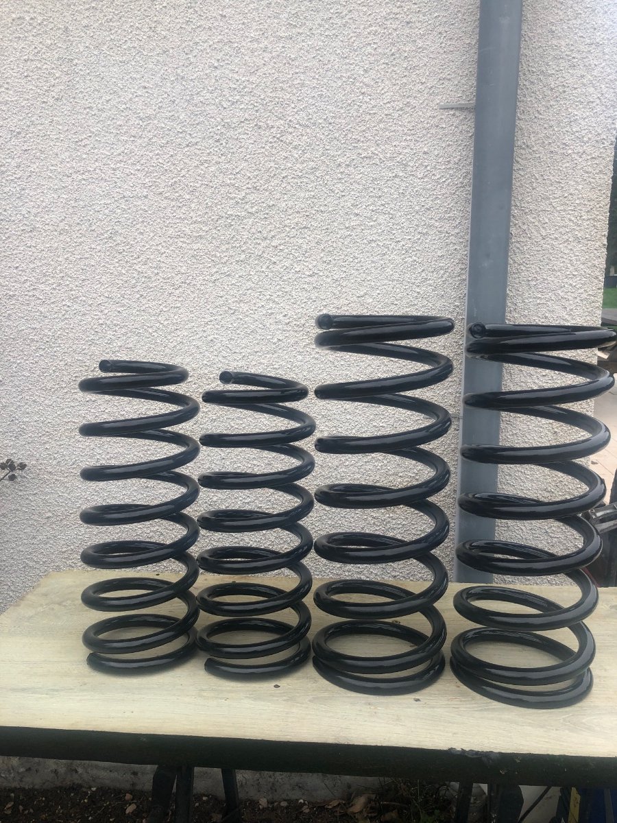

Voilà une petite photo celui tout à gauche ressort avant plus haut et à droite arrière et celui de gauche et légèrement aussi plus haut
Il y a quand même un bon petit écart de hauteur !

Oui en effet c’est pour cela que je voulais l’avis de ceux qui on monté des +5 mais j’ai lu sur le site que je suis pas le seul apparement je verrai au démontage si l’es origine on une différence aussi

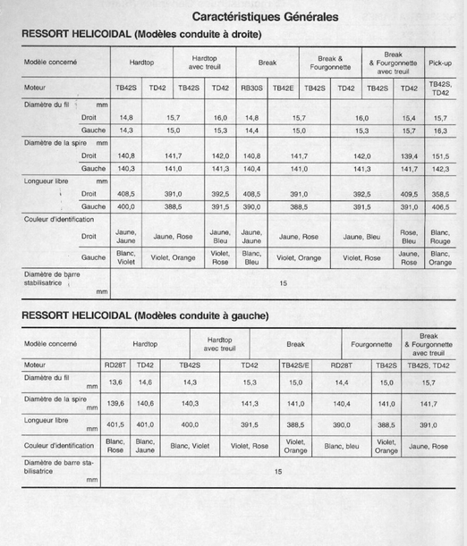

Pour le 61 3.0L les ressorts gauche/droite sont différents dès l'origine avec des codes couleur spécifiés.
pour les Y60  2.8L,  dans la doc d'origine leurs emplacements sont bien précisés! Hors la longueur il peut y avoir une élasticité différente entre chaque coté, on voit aussi que suivant les modèles il y a un espace libre différent pour les logements...
On voit ici, les conduites à gauche ont l'air équilibrées, mais uniquement pour les conduite à gauche.
