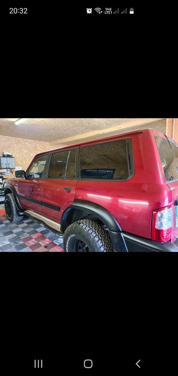

Et voilà le chantier du week end pour mon gros.
Jantes triangular noire avec pneu BF en 285/75/16 + elargisseurs de voies en +3cm.
Ya rien à faire, les jantes sont aux 4x4 ce que les push ups sont au femmes 🥰

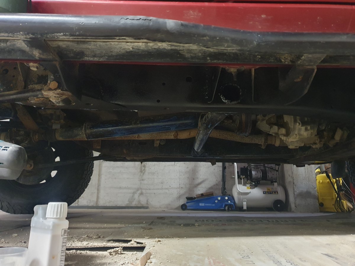

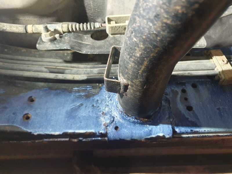

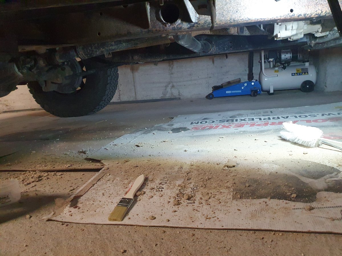

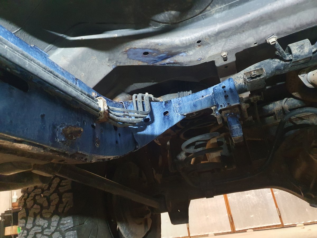

Boulot des soirs de semaines :
- chasse de la terre (d'origine?) de dessous le 4x4
- grattage de la rouille
- traitage de cette dernière
- peinture anti corrosion et gravillons

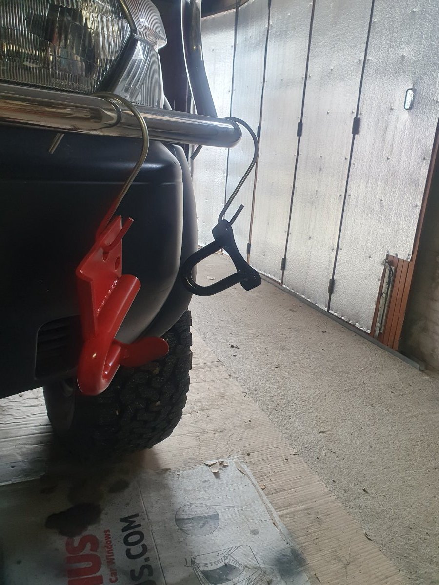

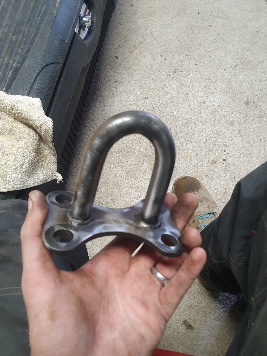

Après la rouille, j'essaye de redonner vie à plusieurs pièces pour que l'ensemble paraisse plus neuf.
J'ai fini de peindre les extensions d'ailes et les pare chocs ce week end, et du coup je me suis attelé aux crochets AV et AR au passage 🥰

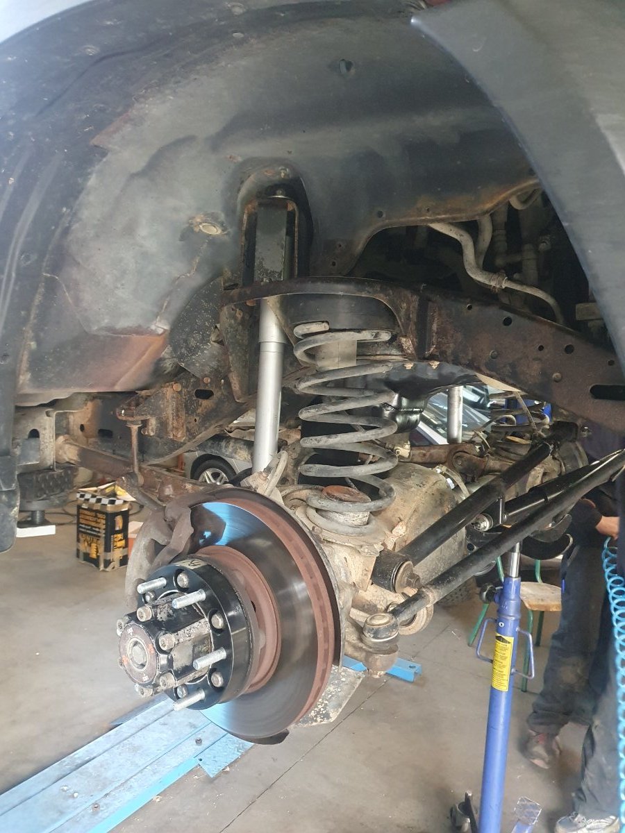

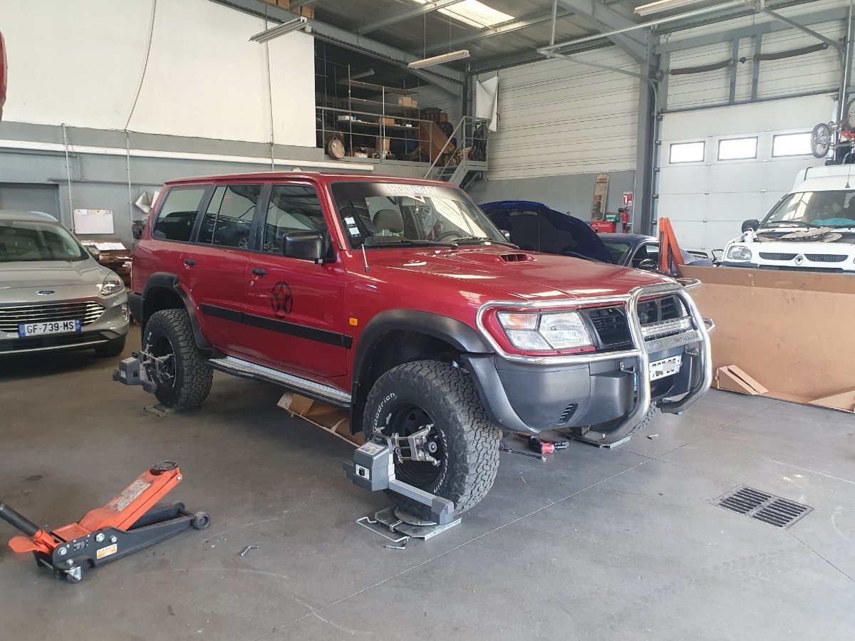

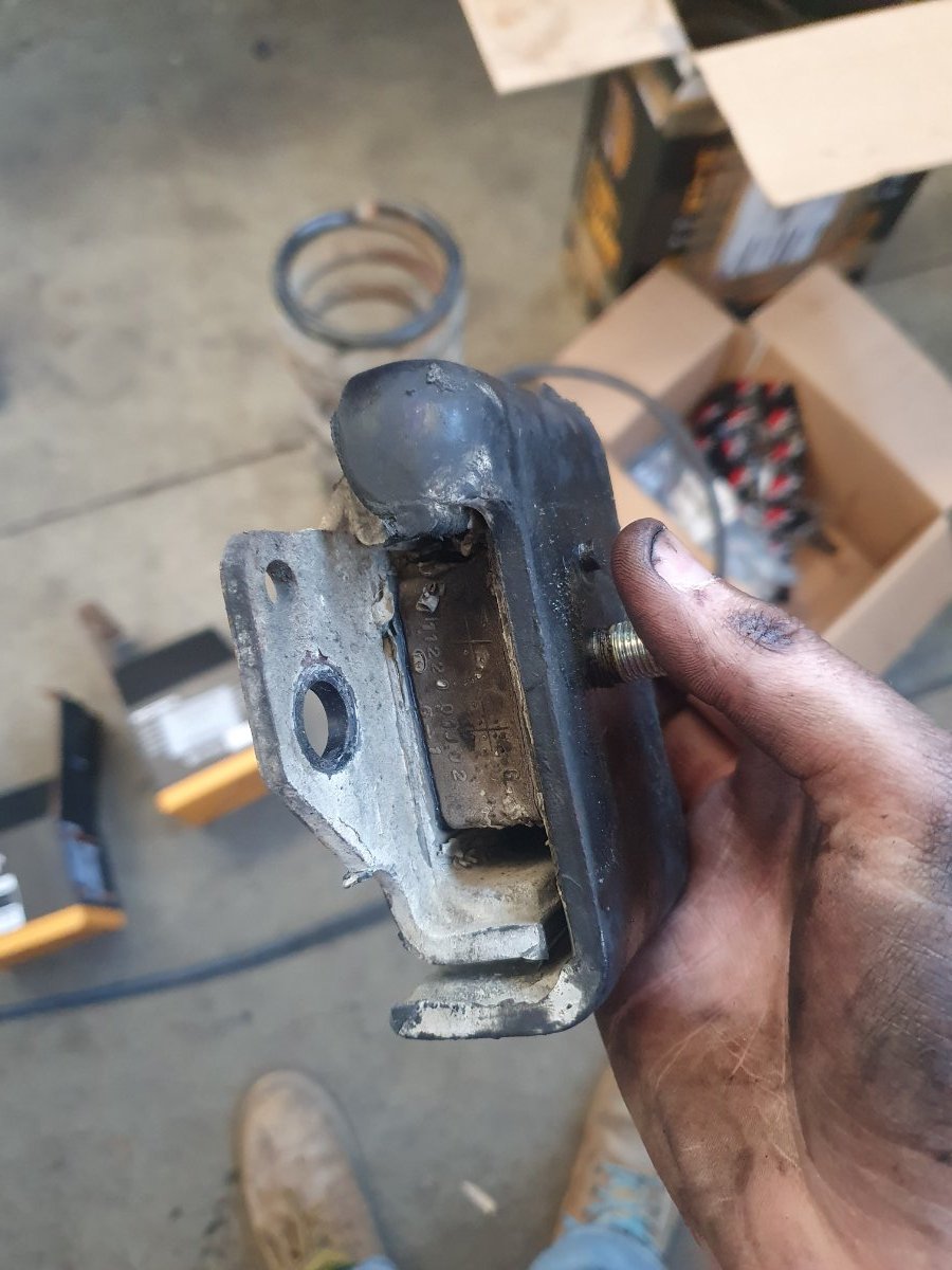

Et voilà le boulot du week end :
- changement amortos AV
- retendre courroie distribution
- changements supports moteur
- géométrie
Me reste plus qu'à enlever la plaque DENSO et remettre l'origine car il fume noir à mort ! (Je l'avais mise quand je cherchais la perte de puissance, mais finalement c'était le debimetre donc je repasse à l'origine)

Tres sympa avec ces jantes en noir
as ressenti une difference avec tes elargisseurs?
ta monte de pneu passe au CT?
Il y a 4 heures, Corrivolpi a dit :
Quels symptômes avais-tu ?
qu'entends-tu par retendre la courroie distri ?
Il manquait un peu de tension dans la courroie de distribution. Je l'avais remarqué lorsque je recherchais pourquoi il était si mou (faute au debimetre) et je suspecté une distribution mal calée.
Je sais pas pour le CT je te dirais en novembre 2024 😅😅
Non pas de différence notable pour moi

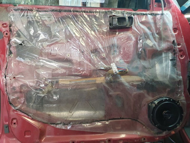

J'en ai aussi profité pour démonter tous les panneaux de portes et isoler (désolé je peux pas mettre de photos elles sont trop lourdes).
J'ai donc bourré les portes d'isolant mince (aluminium + polystyrène) qu'il me resté et changement au passage des 4 hauts parleurs.
J'en ai profité quasi pour graisser et nettoyer les mécanismes de portes et tous les contacteurs électriques.

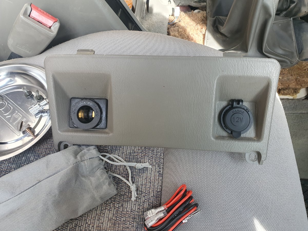

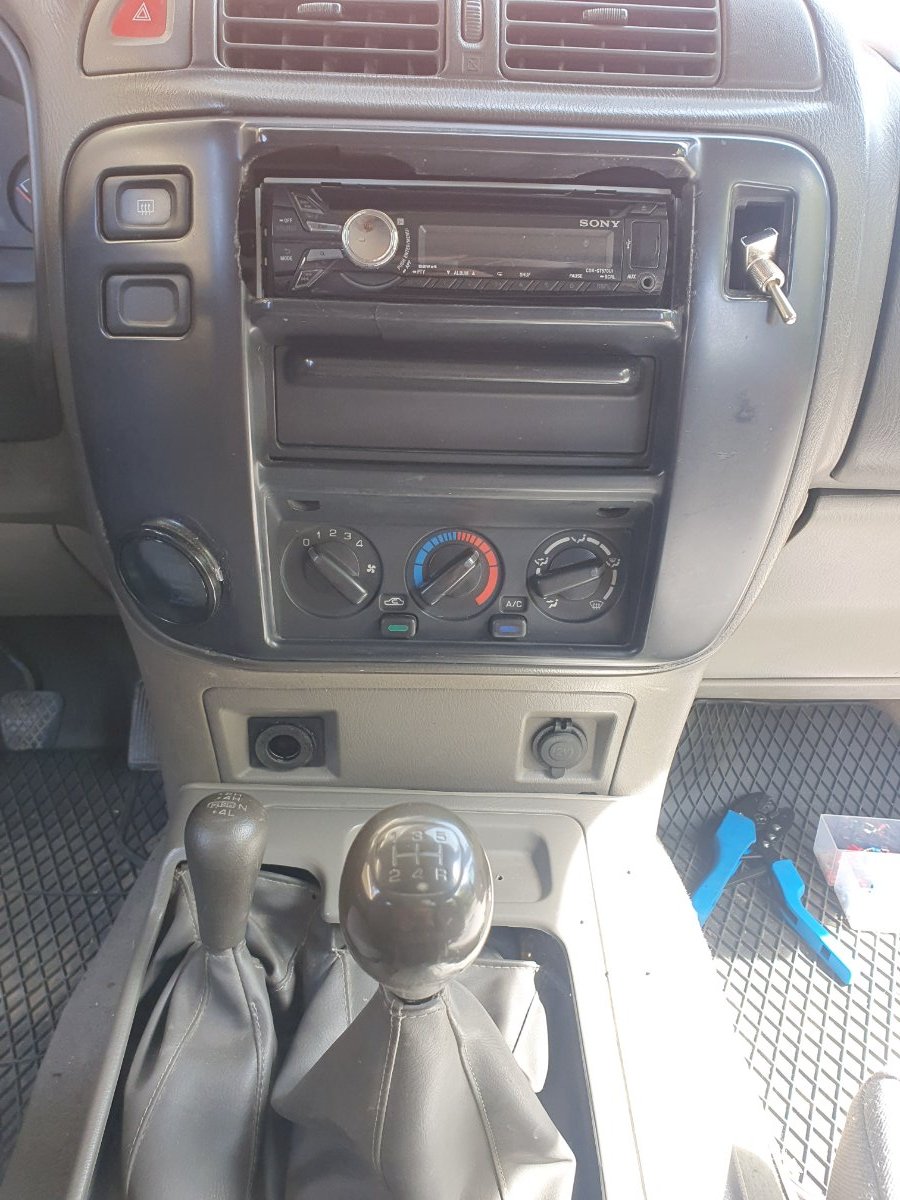

J'ai mis un second allume cigare (en inversant l'après contact à gauche, et le permanent à droite). J'ai aussi tiré une alimentation jusque derrière l'accoudoir central pour des futures prises aussi.
J'ai aussi fini d'installer les hauts parleurs et isolé tous les panneaux de portes.

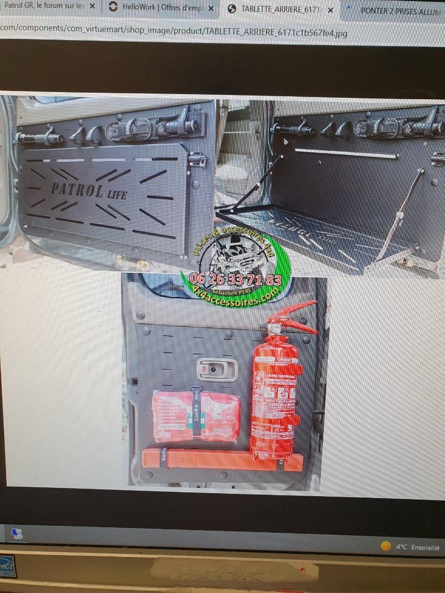

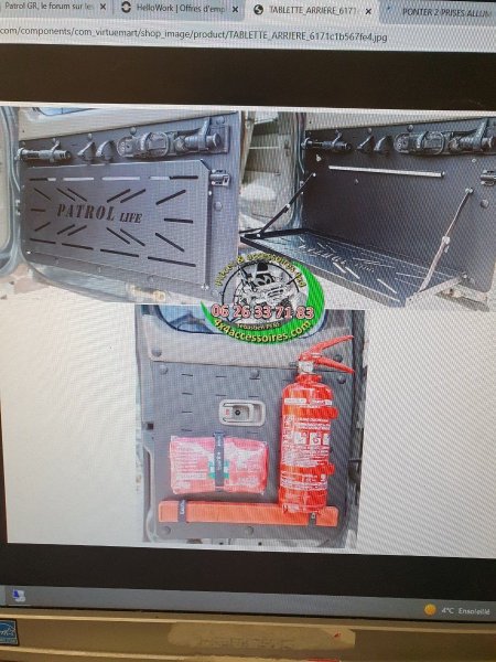

J'en ai profité pour commander (pas chez notre fournisseur car j'ai flashé sur ce modèle là) les 2 panneaux de portes arrières équipés pour les futurs bivouacs avec madame (oui au moins elle aura une table pour cuisiner 🤣🤣).
