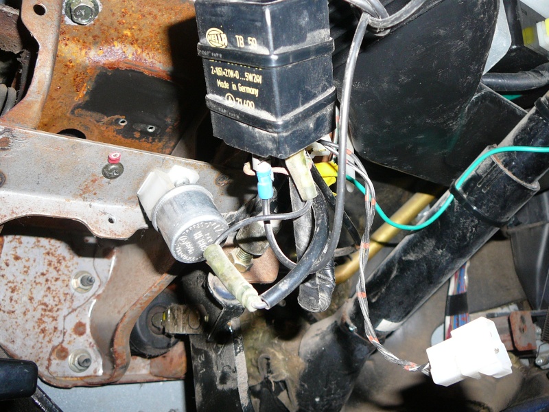

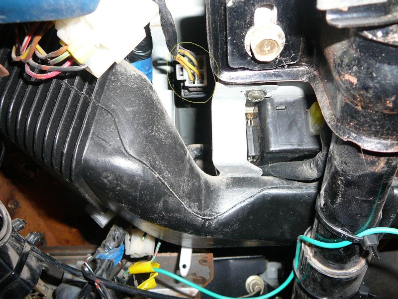

Posté(e) : 15 janvier 201015 a bon j'ai démonté une partie du tableau de bord j'ai trouvé les 2 reducteurs de tension et à 1ère vue j'ai pas de 24 V qui y arrive et je n'ai pas trouvé de fusible correspondant la je suis un peu perdu help

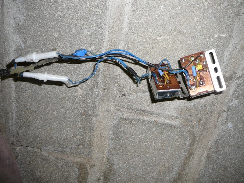

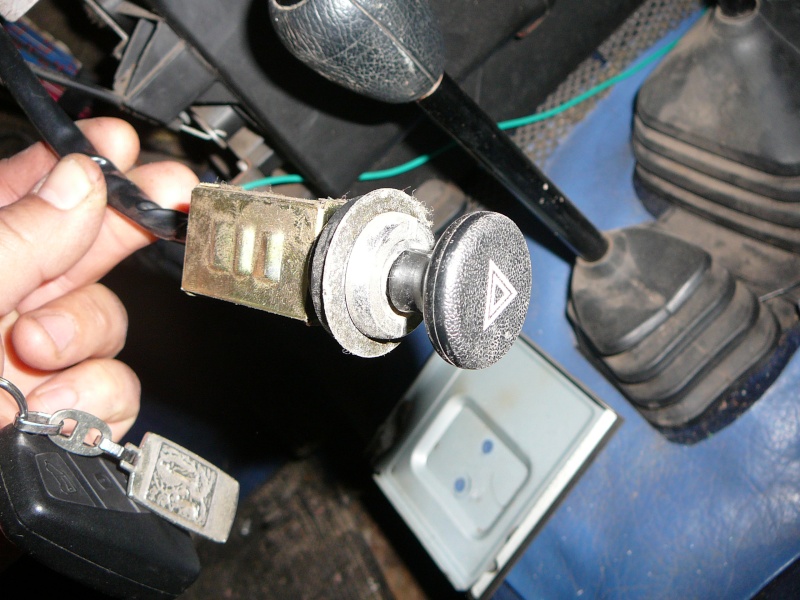

Posté(e) : 16 janvier 201015 a voici le comodo de commande des warning c'est ça le relais des warning ? ou y 'en a un ailleur ? la ce sont les 2 reducteur de tension 24/12 V donc je suppose que c'est ça qui alimente les 3 manos et ça c'est quoi ce relais rond ?
Posté(e) : 16 janvier 201015 a Les 2 convertisseur 24 / 12 ne servent pas du tout pour les mano. Il sont là uniquement pour l'équipement radio d'origine.
Posté(e) : 16 janvier 201015 a Les 2 convertisseurs 24 / 12 ne servent pas du tout pour les mano. Ils sont là uniquement pour l'équipement radio d'origine. ok merci bon demain je finis de démonter mon tableau de bord les autres relais c'est quoi ? :2 (25): merci
Posté(e) : 17 janvier 201015 a Slt bon j'ai démonté mon tableau de bord et je ne vois vraiment pas d'où vient mon problème je ne sais même pas quel relais regarder je ne sais plus quoi faire et ça me saoule grave donc je reste toujours sans mano et ça me fait ch... de ne pas pouvoir contrôler ma température d'eau ma pression d'huile et mon niveau de GO !!!!! pour les warning je pense que je vais changer l'interupteur a tirette avec son boitier juste derriere comment il a pu passer un truc pareil au contrôle technique sans problème
