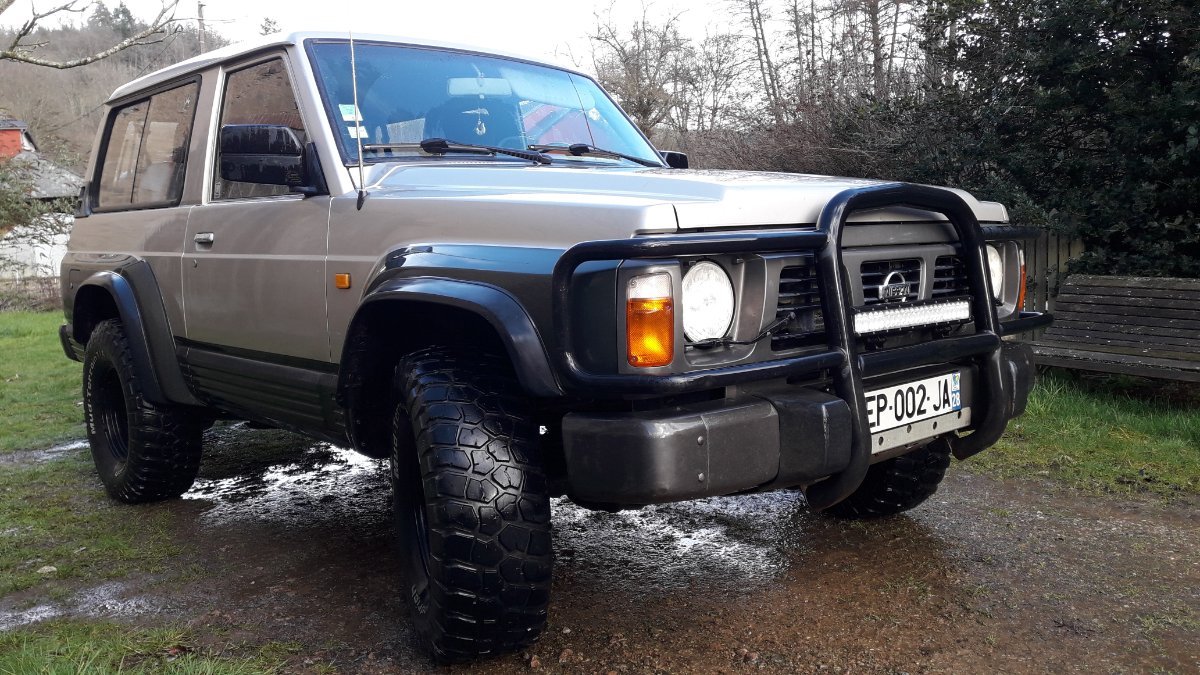

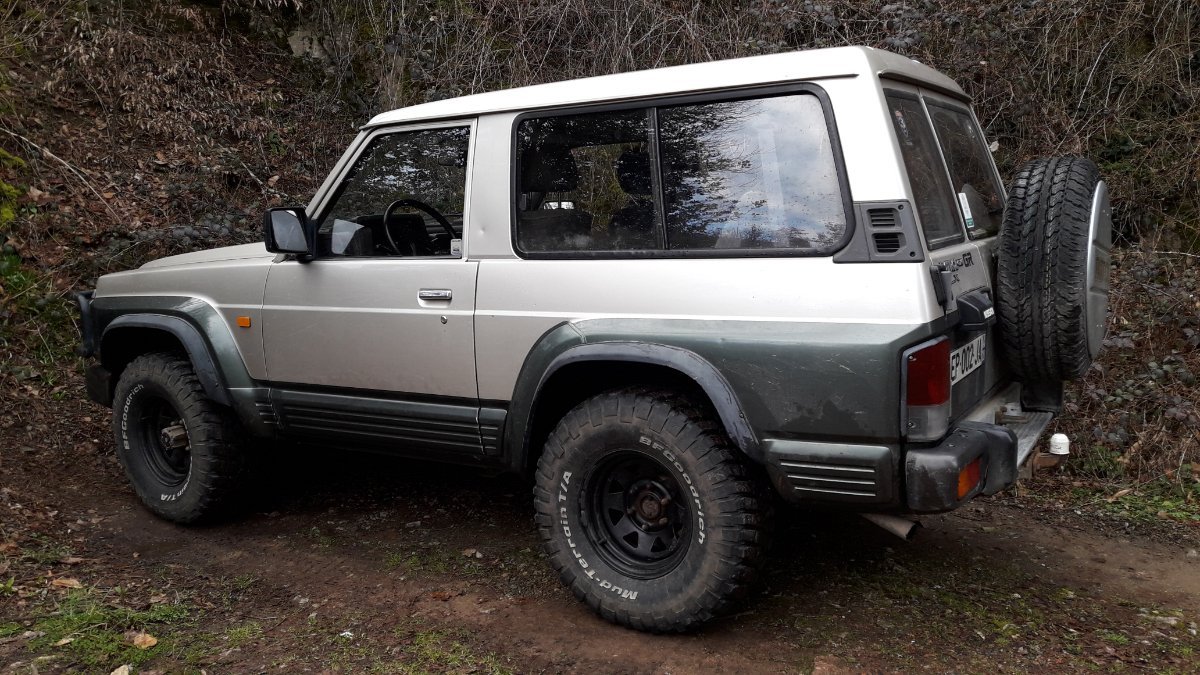

Avec les précieux conseils que certains d'entre vous m'ont donné j'ai enfin fait les modifs que j'envisageais sur mon troll. Une petite réhausse avec des cales de ressort + 3 cm et une monte en 32 x 11.5 R15 sur des jantes triangular avec déport de - 25. Le tout est du plus bel effet, les pneu ne dépassent pas de la carrosserie/élargisseurs d'ailes et mon compteur s'avère désormais juste après avoir fait un contrôle au GPS. Bref que du bonheur. Un grand merci à tous, j'essaye de mettre une t'ite photo pour que vous puissiez voir le résultat.
