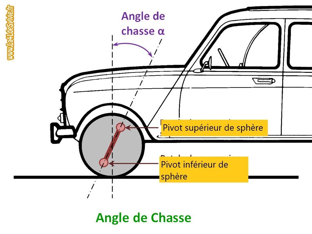

Posté(e) : 14 mars 20241 a Réhausse +5 c'est pas non plus énorme, des Silent Blocs excentriques sur les tirants de pont vont t'aider à rétablir les angles de chasse et pivot (effet fourche de vélo droite ou inclinée comme sur les Harley, voit le schéma en bas), ce qui va aider le volant à revenir plus naturellement dans l'axe et contrer l'effet de flou dans la direction. si ton parallélisme est convergent, cela peut user les pneus à l'extérieur.... mais sans pour autant expliquer pourquoi tu tires à droite... Le réglage de la barre de direction est aussi à faire après une réhausse... lui il décale le volant... quand tu roules droit il doit être droit... En fait en réhaussant, la barre de direction devient trop courte et le volant se décentre... mais ca n'explique pas pourquoi tu tires à droite non plus, juste le fait que le volant soit décentré.... Donc moi en premier je ferais un contrôle parallélisme, puis à l'issue réglage barre de direction. Un coup d'oeil sur l'étrier avant droit vérifier que tout va bien (pas d'usure de plaquettes excessive de ce coté? ) et sur la pression des pneus... (elles sont égales?) il y a qq chose qui "freine" ta roue , (le roulement n'est pas trop serré? le moyeu n'est pas engagé que d'un coté?.....) malheureusement si ce n'est pas réglé à l'issue, j'espère que ce n'est pas le cas, il y a un risque que le pont soit tordu.... du coup les angles de chasse / pivot / carrossage imposés par la mécanique du pont aura bougé. Un contrôle total de la géométrie te renseignera directement si le gars est bon, il vaut mieux qu'il ait l'habitude des essieux rigides (type camion)... Tu n'as pas subi de choc? Est ce que ces problèmes sont arrivés depuis la réhausse ou bien après? tes pneus sont très vieux?
