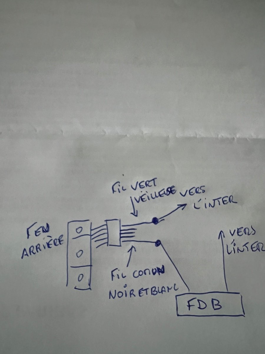

Bon alors j’ai ça comme branchement à l’arrière !
désolé mais  j’ai fait sur un bout de papier
Je dis que le noir et blanc est le commun car il est sur chacune des trois ampoules mais est relié pour finir en un seul fil .
commun = masse  ????
le vert arrive depuis les leds des veilleuses .
j’ai pas eu le temps de faire avec le voltmètre car j’étais sur chantier aujourd’hui .
j’espère demain à l atelier pouvoir le faire
On dirait bien la masse, il faut voir si tu as continuité entre la carrosserie et ce fil pour en être sur.
Ensuite il te faut alimenter le fil FDB avec un +12V... au choix tu utilises le vert veilleuse, sinon un +12V autre qui te plait...  il faut qu'on voit cet inter au voltmètre...

ça y est ça marche !!! 😍
j’ai grillé deux fusibles de 15A des veilleuses mais ça marche .
il fallait une masse .
pourtant j’avais déjà essayé mais avec la peinture ou je m’y prenais mal . Mais là tout est ok !
Super! Donc en fait c'était selon le plus logique!
Oui les masses sur peinture c'est 50/50
Oui  j’ai d’abord essayé avec un fil + depuis la batterie et j’ai grillé deux fusibles et ensuite avec un fil - depuis la batterie et je suis arrivé à faire que cela marche .
mais pour me repérer j’ai d’abord fait mes essais avec un Inter à led identique à celui sur le schéma de la page précédente pour être sûr de bien repérer la broche de la masse en dorée .
du coup j’ai fixé un fil de masse sur le côté au niveau de la pedale d’embrayage .
