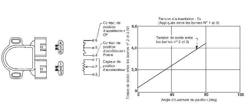

je ne vois pas comment la pédale pourrait entrainer les symptômes que tu indiques.
La pédale envoie un signal entre 0.5V (pédale relevée / ralenti) et  4+V pédale à fond.
Elle dispose de deux switches tout ou rien : pédale haute / pédale enfoncée à fond. Si les switches (qui peuvent rester bloquer par la crasse) fonctionnent, avec du 0.5V injecté sur le fil pédale, le ralenti devrait être de 750+-1 tr/mn.
C'est bizarre que le bouton "heat" ne te fasse pas monter le ralenti à 1200 tr/mn. Cela veut dire que le switch 'neutral" point mort ne fonctionne plus. Et çà, c'est déjà un problème à résoudre.
Un ECU perdu par des capteurs en panne peut décider de ne pas démarrer.
au niveau de la pédale, la seule chose qui empêcherait peut être de démarrer à mon avis, ce serait qu'elle te renvoie un 0 V (moins que le seuil bas), comme si elle était débranchée... peut être que l'ECU déconne dans ce cas et refuse de démarrer... et comme le défaut revient systématiquement... il faut quand même la dédouaner!              comme personne sait comment l'ECU est programmé... on est tous dans le tâtonnement à ce niveau...

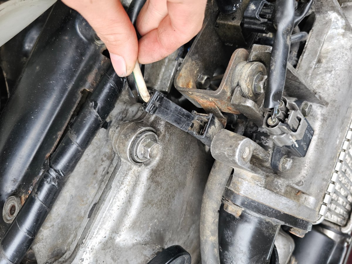

J'ai démonté pour accéder aux bougies, en effet la numéro 1 est mort, la résistance à l'intérieur cuite et se désolidarise de l'ensemble.
La connectique je compte aussi la dégager au vu du faible contact qu'il y a dedans .. avec le temps ça créer un point de chauffe ..
Les 4 bougies ont 4 mois à peine et le 4x4 a fini sa restauration ya même pas 1 mois à la suite mon problème de callage intempestif est apparu et c'est transformer en une impossibilité de démarrer.
Après lorsque ce qu'elle a cramé le démarreur avait su mal à faire lancer le moteur, alors que 1 h avant aucuns soucis il démarrait et tournait comme une patate.
Bon au moins c'est qune bougie qui a cramé rien de bien marchant en soit mais j'espère qu'il n'y a pas de cause caché
