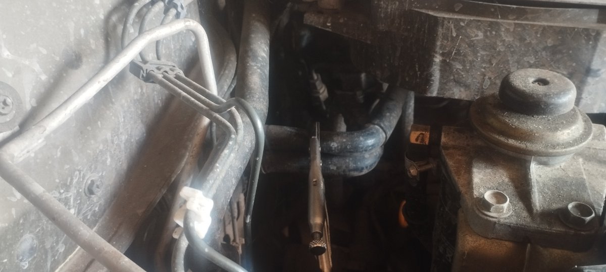

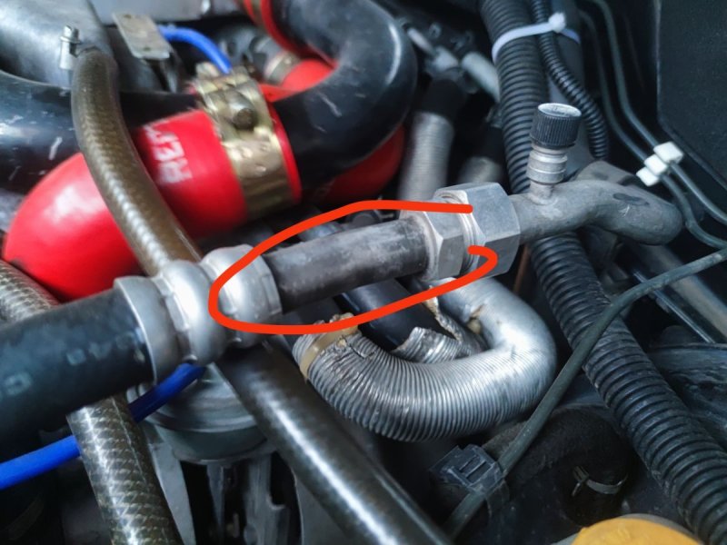

tu dois avoir des tuyaux de froids dans le compartiment moteur.... ceux qui sont isolés avec de la mousse... tu dois pour voir les trouver il passent la cloison vers l'habitacle.... coté passager si comme sur le 3L

Faut qu'elle voit qu'il y a du froid sur les tuyaux sous le capot!
Et du coup plus qu'à trouver un problème électromécanique
Ce sont les photos du 3 litres...
Dix secondes après démarrage, température sur mini, le tube est givré....
Faut faire ce test...

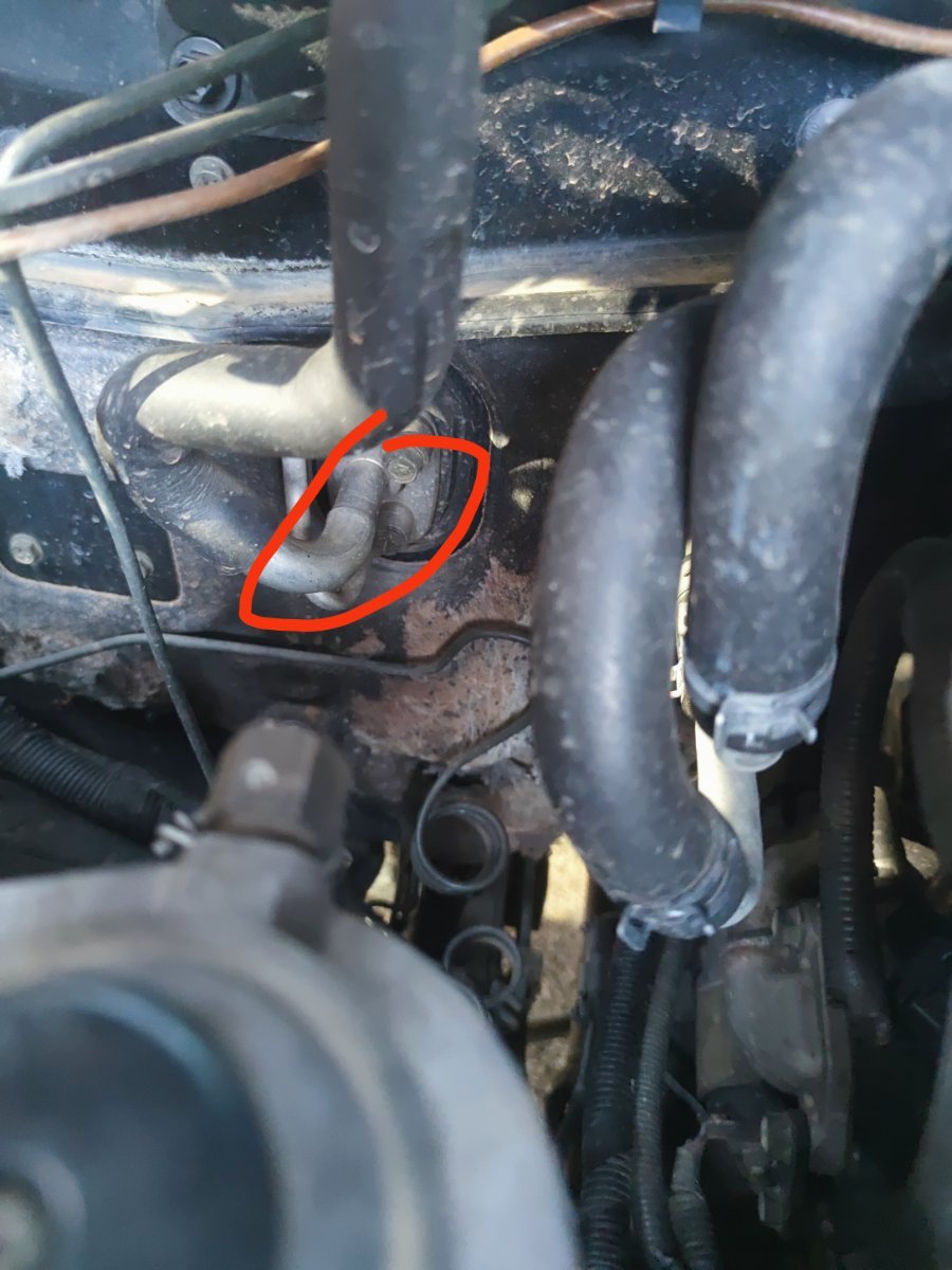

Bonjour tout le monde,
On a trouvé un moyen pour résoudre mon problème mais je me demande ce qui aurait comme incidence.
Voici la photo en pinçant le tuyau j'ai enfin ma clim qui marche et plus d'air chaud dans l'habitacle.
Merci
