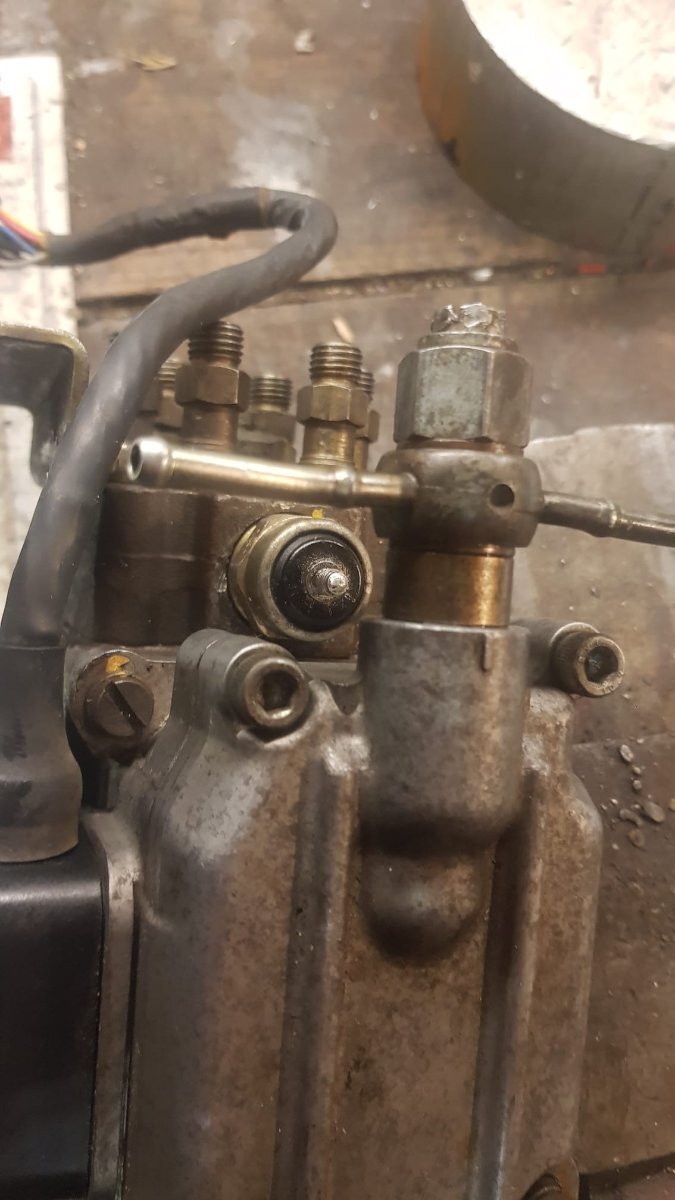

J'ai débranché le connecteur noir par curiosité pour savoir si le petit bruit électrique au niveau de la pompe s'arrétait, mias rebranché tout de suite bien sûr.

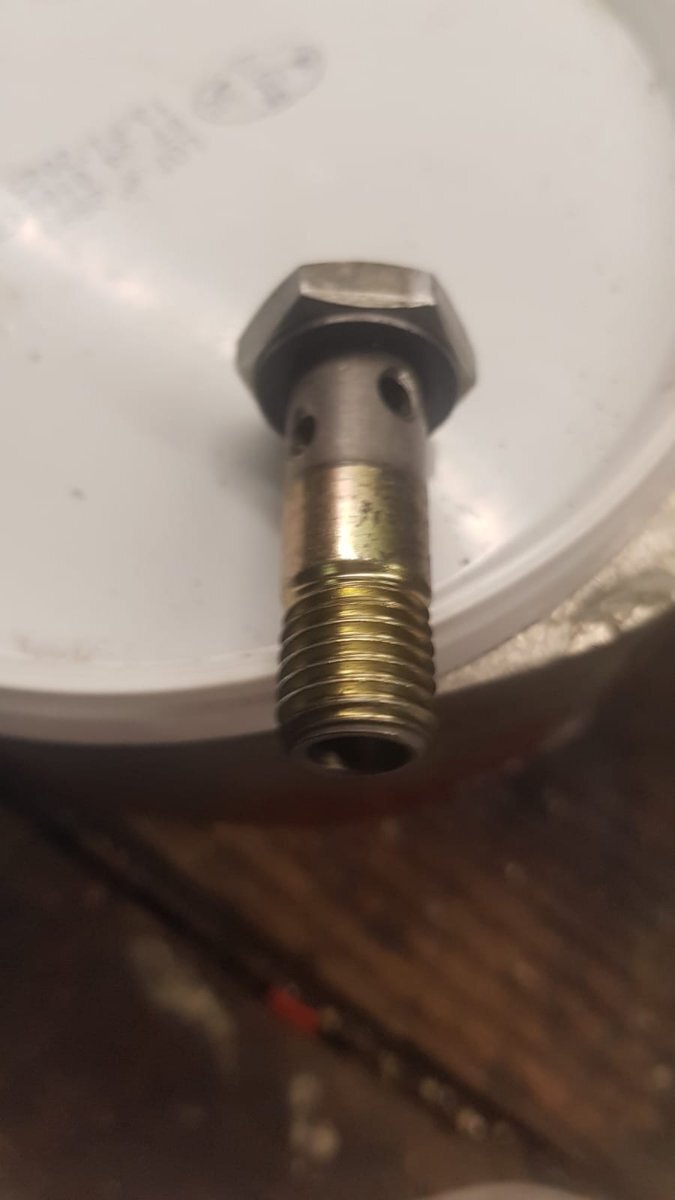

Sur la pompe que j'ai démontéimage.thumb.jpeg.f07b03f80583b94f31dfc6fd6ef470d0.jpege ce sont les mêmes.
Les vis "Banjo" ce sont bien celles qui sont montées à l'entrée et à la sortie de la pompe.

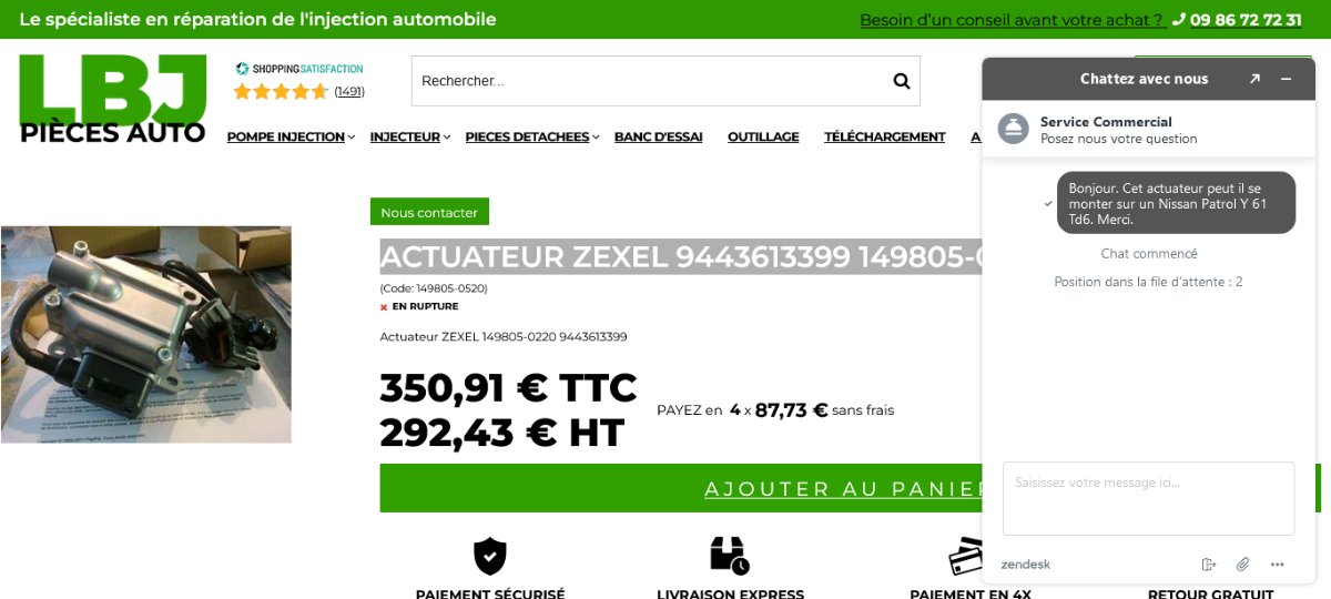

 Fafa, au niveau de l'actuateur j'ai trouvé ça, des fois que cela viendrait de là.
il y a 22 minutes, HENRI IV a dit :
ca vient certainement de la, mais attention ce truc ce règle au banc, si par malteur il est mal positionné soit il casse ta pompe, soit il emballe le moteur ou ca marche pas bien ou trop fort sans ralenti
