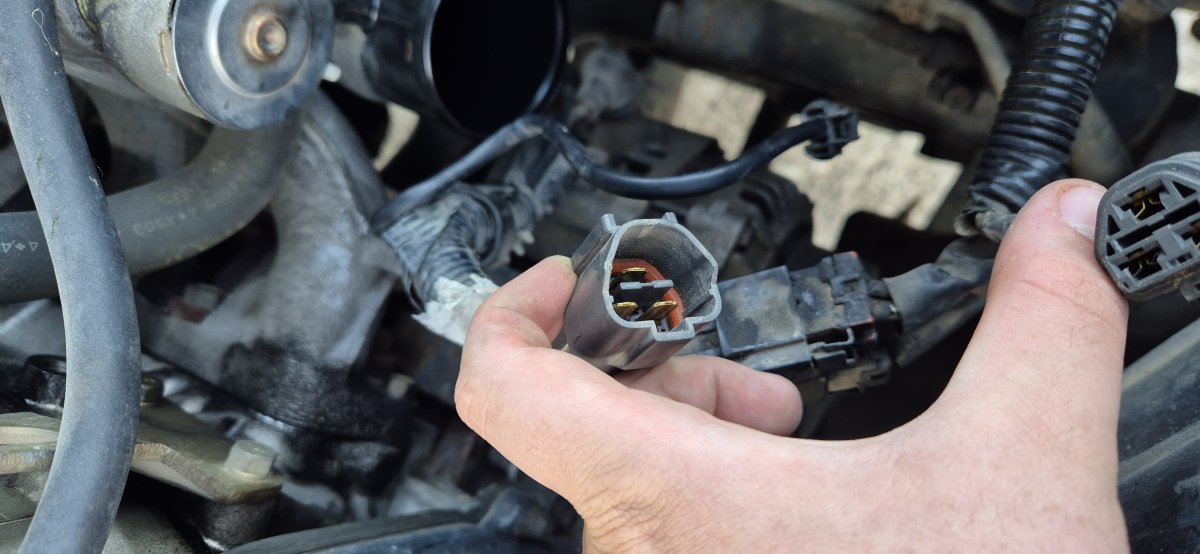

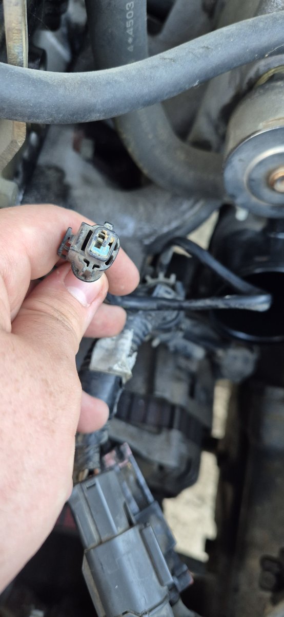

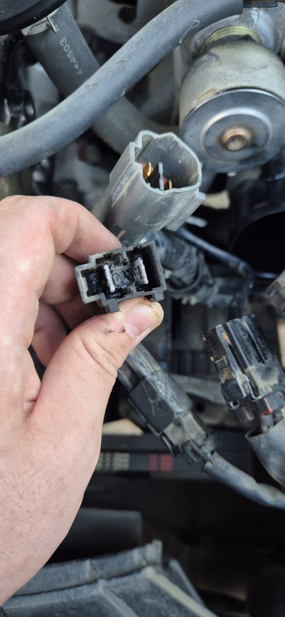

Bonjour à tous désolé pour mon inactivité en ce moment c'est la galère, je revient sur mon prb de batterie, j'ai fait des test j'ai brancher un multimetre à la place de ma batterie (en phase je crois) et j'ai 300 ohms j'ai retirer le fusible "cloche, room lamp" je crois qu'il contrôle le coupe circuit, j'ai également retirer un fusible 75A de l'alternateur et la avec ces deux retirer plus aucune fuite donc j'ai remis le fusible 75 est j'ai débrancher deux files /3 de mon alternateur un fil 3 pôles et un autre 2 pôles que je vous joint en photo et j'ai également ce fil sur la 3 ème photo qui n'ai pas brancher. J'ai démarré avec l'alternateur débrancher et dès que je l'ai retrancher même pas le temps de monter dedans c'était déjà à 12V deux coups de gaz et on atteint les 14, donc si quelqu'un a des idées elles sont le bienvenue.
Merci à tous
