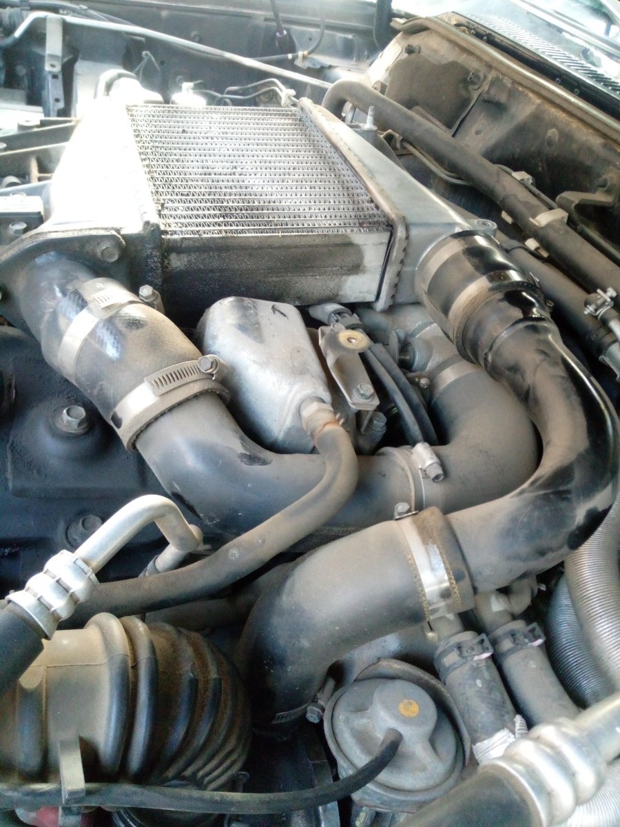

il y a bien une trace de suintement au niveau de l'IC, prés de la durite a droite (photo jointe)

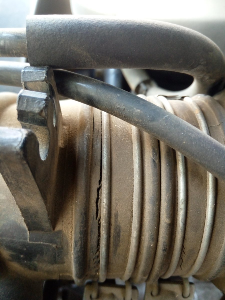

et beaucoup de fissures sur les 2 grosse durite jointes, d'admission d'air qui vont au turbo (photo jointe) comme me l'avait dit mon pote mécano
j'ai foutu du gros scotch là ou j'en ai vu (je suis un peu miro, donc peut être que j'en ai loupé....)
je voulais dire: la durite gauche de l'IC
désolé
Si de l air est aspiré par ces fentes cela peu doser les valeurs du débitmètre et fausser  les données reçu par l’écu pour ajuster les valeurs d’injection du gazoil .
donc il faudrait déjà t’occuper de ces probables fuites  .

concernant les fissures sur la durite d'admission, mon pote mécano, m'a dit pareil
j'en ai sur les 2 elements de la durite = 373 €, pas le choix, je commande, j'espère au moins que c'est ça...

La durite d'admission est hors de prix, j'ai changé par une silicone pour moi c'est parfait.... je l'avais trouvée sur ebay je crois, sinon tu as aliexpress. Elle est unique et moulée ca se met direct. j'ai juste supprimé le résonnateur qui est branché sur l'admission.... aucune utilité... (l'espèce de
On peut imaginer avec la montée en régime et donc l'aspiration moteur,  ta durite se met à s'ouvrir plus fortement et génère ce bipasse du débitmètre et donc de la valeur de GO injecté... c'est pas déconnant.
