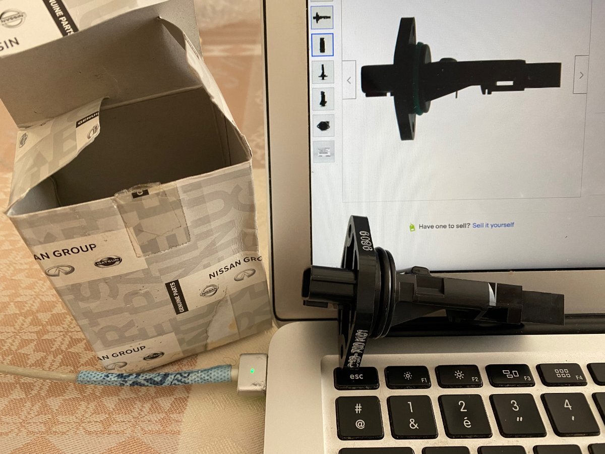

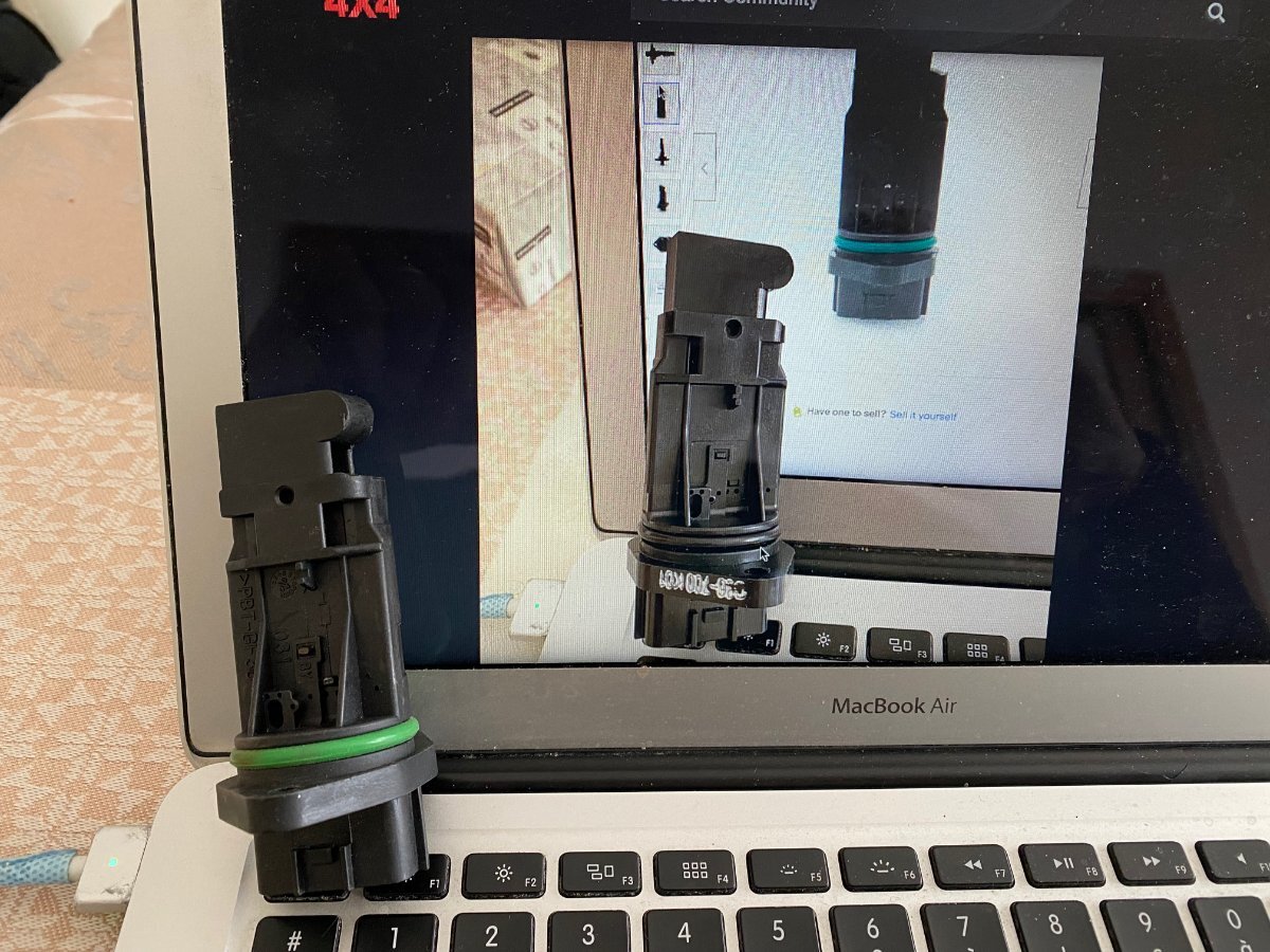

Assure-toi que ton débimètre est un original. il n'y a pas de marque Nissan dessus, mais il doit ressembler à ça, et à rien d'autre ( marque de peinture sur la tranche ) :
et là, avec un joint vert, c'est un exemple de chinois en vente partout, et chez Ali pour 15E, mais ça ne vaut rien. certains ont même une thermistance ou diode apparente ( et là, tu es sûr que c'est du "fake") :
