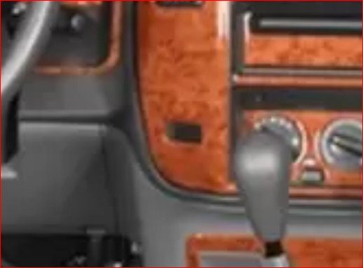

Posté(e) : 7 décembre 20247 déc. Modérateur passe une coup de nettoyant dans la toute petite grille sur le tableau de bord mais si ton calorstat s'ouvre trop top tu n'auras plus de chauffage ou qu'il soit bloqué a mi ouverture, tu risque aussi de cramer ton moteur, vu l'âge de nos engin quand je dis on commence déjà par le remplacer, ce n'est pas pour rien
Posté(e) : 7 décembre 20247 déc. Auteur Bonsoir J'ai changer le calorstat mais tjr le même problème ,j'ai pulvériser du nettoyant contact sur la petite grille au tableau de bord tjr pareil Modifié 7 décembre 20247 déc. par reda10245

Posté(e) : 8 décembre 20248 déc. derrière la petite grille que t'a montrée @Fafalastuce, il y a un petit capteur de température. A la longue, il se couvre de poussière qui colle, voire tombe en panne (je l'ai remplacé une fois en 25 ans). tu démontes la face avant, et tu le nettoies délicatement. Et si tu mets le réglage de la température à fond, tu n'as vraiment pas de chaud ? Nous sommes maintenant quasi en hiver. Mon Calorstat ne s'ouvre quasiment jamais, car la température de mon LDR ne dépasse pas souvent 82°C, sauf en haut d'une longue côte (max 86-87° en été). le refroidissement du Patrol marche très bien avec le visco. Il faut que je reste 5-10' à l'arrêt le pied sur l'accélérateur pour monter à 83° ou 84°. A 84°C, le Calorstat est juste un peu ouvert. il ne s'ouvre complètement qu'à 88°C environ ( mesuré dans une casserole). Modifié 8 décembre 20248 déc. par phdv61
Posté(e) : 8 décembre 20248 déc. Auteur Bonjour J'ai pulvériser du nettoyant contact depuis l'extérieur de la grille , mais toujours pareil Je ne sais pas est ce que je doit le nettoyer directement en enlevant le cache. Lorsque je met la température au fond ya un peut de chaud En roulant ya du chaud. Mais au ralenti ça deminu. Avec la clim que du froid qui sorte.
Posté(e) : 8 décembre 20248 déc. il y a 8 minutes, reda10245 a dit : Bonjour J'ai pulvériser du nettoyant contact depuis l'extérieur de la grille , mais toujours pareil. démonte et observe le capteur qui est une simple thermistance. il me semble qu’il y a un connecteur. déconnecte, et mesure la résistance aux bornes de la thermistance avec un multi-mètre en mode ohm-mètre. elle varie avec la température. souffle dessus, tu verras. Modifié 8 décembre 20248 déc. par phdv61
