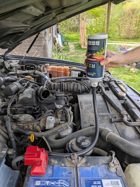

Tu débranches l'arrivée de gasoil sur la pompe injection, et tu regardes si tu arrives à gaver avec la pompette.
Tu en profites pour alimenter la pompe injection avec un bidon comme dit plus haut... attention pas d'impuretés dans la pompe!!!
J'ai remplacé la durite de retour qui était bien craquelée.
J'espère que je m'y suis bien pris avec le bidon mais rien n'arrive aux injecteurs.
La pompette fonctionne bien.
Si tu es sûr d'avoir bien connecté à l'alimentation de gasoil alors on dirait la pompe injection....

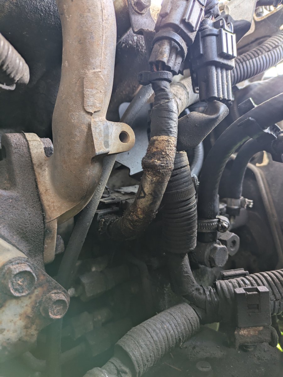

Tu as le schéma de ta ligne d'alimentation de la pompe... Comme tu as le 703 présent vérifie que c'est ok de ce côté là... Avec un peu de chance ce n'est qu'un faux contact.
Tes câbles de la pompe injection sont corrects ? Ou cuits ?
Je ne suis pas très doué pour interpréter ce genre de schéma, je ne trouve pas le fusible n° 703.
Mes câbles d’alimentation de la pompe ne sont pas de toute première jeunesse non plus, cependant avant d'avoir une rupture net au niveau des câbles j'aurais dû avoir des faux contacts ?
