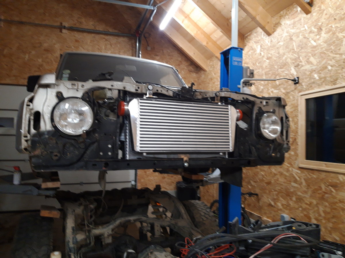

voila quelque evolution de l' ic de mon troll, a force de recherche sur le net , j' ai enfin trouve un ic que rentre derriere la calandre avec un volume honorable..........donc exit le petit ic de A3 turbo
p><p>c
Le radiateur d' huile est deplace de 30 mm pour le montage et la traverse centrale modifiée
p><p>les tuyaux du piping de l
petite vue de devant

tres jolie boulot, il me semble que c'est le meme que the bargeot vendais fu un temps, belle piece que cet ic, et je pense que sa doit envoyer severe :2 (15):
jolie trol ça marche vraiment mieux avec inter cooler ta fais quoi comme modif moteur avec ça ?
l' ic c'est surtout pour fiabiliser l'augmentation de puissance du a l' augmentation de la pression de turbo+reglage LDA+pompe, mais avec ce nouveau intercooler la pression de turbo monte plus rapidement et plus tot dans les tours

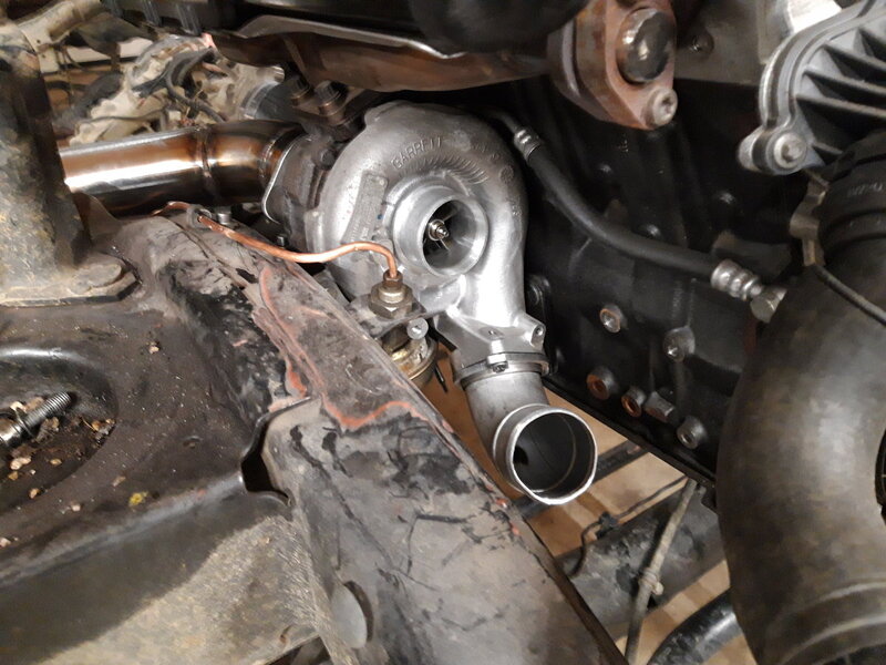

Evolution  du gros ......marre du  2.8 asthmatique  , welcome  3.0 m57 bmw :2 (15):
Ca roule depuis hier , mais j ai encore pas mal de boulot, le gros est fait :2 (14):
il  me reste a brancher le compte tour, les sonde de t° et P huile , cabler le gros Spal....
Beau boulot! C’est le 184cv??
non 204, l ecu est mappé pour 260 cv et 60mkg

Tu aurais la réf de l’intercooler que tu avais monté, celui qui a remplacé l’IC de l’a3 ?
tu as dû faire une pièce interface pour pouvoir monter la boîte du y60 sur le moteur ?
Modifié par Ghislain36
xs power comme celui la
