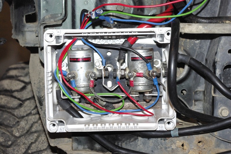

pour la partie moteur du treuil j'ai tout dégraissé et regraissagé avec une bonne graisse , au remontage j'ai tout jointé au joint bleu
pour la partie électrique j'ai juste refait les contacts des charbons et au remontage aussi tout jointé

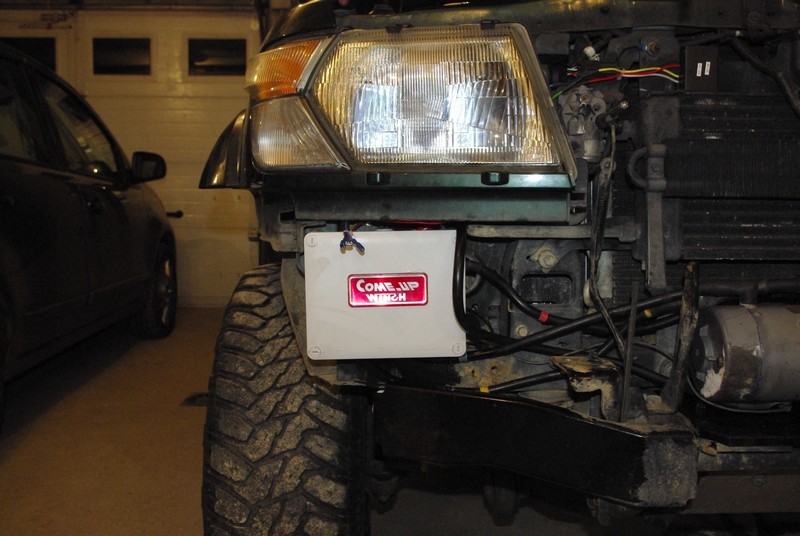

la boite a relais elle a été virée pour être remplacé par une boite elec de dérivation avec couvercle étanche , le récepteur de la télécommande sans fil a été placé derrière la calandre , mais j'ai gardé ma sortie électrique pour la télécommande filaire ( au cas ou :2 (26):) :2 (1):
