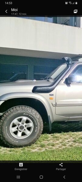

bonsoir moi aussi je me tate pour le meme snorkel vu son prix je me pose une question vu la photo de ton trol on diret petite ouverture devant ou es le reflait du soleil cordialement
a merci les gars la tête me parais bisard je trouve quelle est ronde par rapport au autre

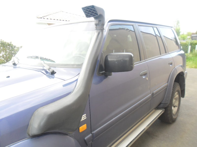

Sur mon pépère, 2.8 L. Moi aussi j'avais un petit jour sur le devant, je l'ai comblé avec du silicone noir , c'est nickel...

pourqoui cette petite ouverture devant le snork est qu esl silicole pour etre etenche
comme chewby , qui n'a pas, de mon avis, commis d'erreur au montage, j'ai aussi ce meme ecart. J'ai laissé tel quel et comme lui, je pense qu'il n'y a aucune incidence. Je l'ai aussi le long de la remonté pare brise. RAS pour moi sur ce sujet

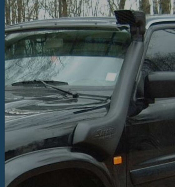

Quelle différence y' a-t-il entre le modèle de snorkel que j'ai sur mon trol  ( photo 1 )et le second , le diamètre n' a pas l'air d'être le même.
Les 2 étant du même fabriquant : Safari .
Merci .
Le diamétre est légèrement plus important et il y a la "réserve" en bas pour éviter l'absorption d'eau par le filtre lors de grosses pluies. Les injecteurs et la pompe du 3L n'apprécie pas trop l'eau ;)

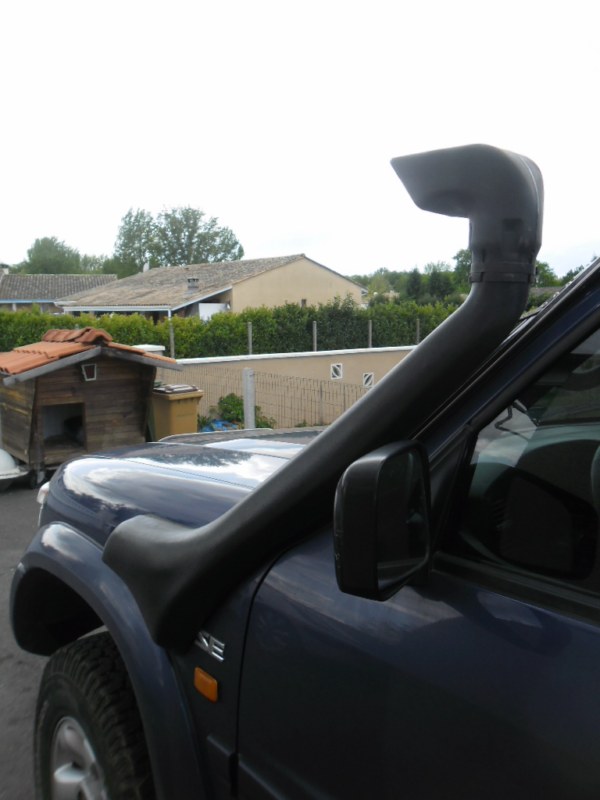

Je viens aussi de poser le snorkel euro4x4 sur mon Troll. J'ai très peu d'écart entre l'aile et le snorkel. Une question qui a du être posée 50000 fois : le sens de la tête : vers l'avant ou vers l'arrière ??
Moi je l'ai tourné vers l'arrière car après une sortie printanière, en nettoyant mon filtre à air je me suis aperçu qu'il était rempli de fleurs, pollen de peuplier et autre saletés.
Maintenant il en avale moins.
