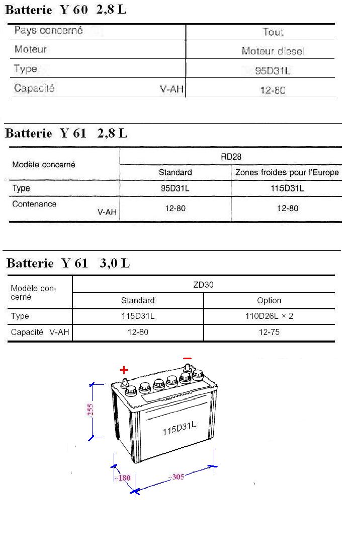

La batterie ne joue plus son rôle, et je pense bien qu'elle est fichue. Quand le moteur tourne, tous les accessoires marchent mais avec des micro coupures. Je pense la remplacer par une batterie 95 Ah et 850A, que je peux avoir avec 20% de réduc. Nini préconise 80 Ah d'après les indications de Pierre, mais est ce que je peux prendre plus puissant?

Après mesure, Elle rentre pile poil dans le logement juste un peu plus haut mais les tiges de fixation sont assez hautes. Je vais donc choisir ce modèle.
