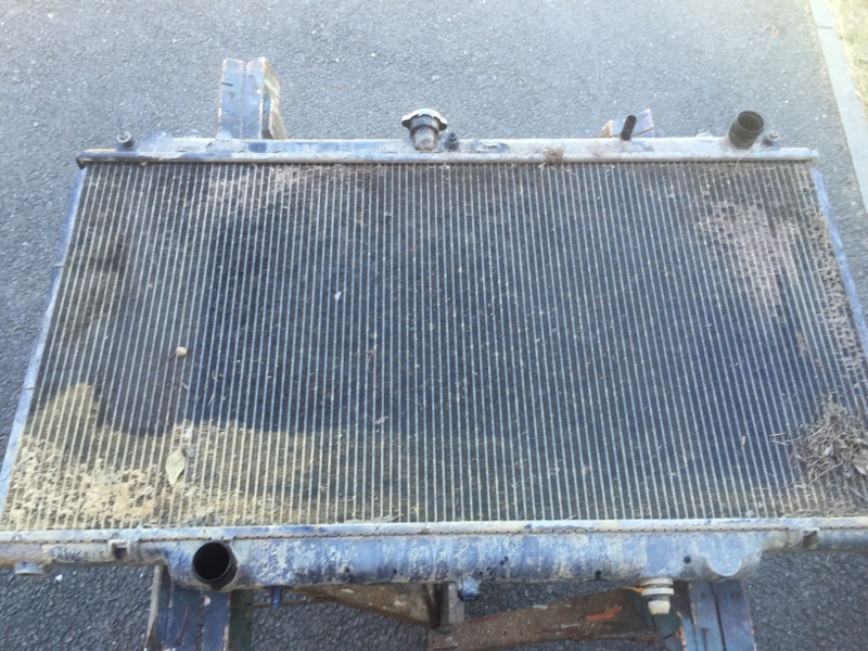

Pour partir au Maroc dans de bonnes conditions pour le moteur, démontage et nettoyage du radiateur et du condenseur de clim. Ces derniers temps je trouvais que le visco s'embrayait plus souvent qu'avant, il ne chauffait pas mais à 40°C dans le sable c'est plus la même.
Avant
Côté intérieur, boue de multiples origines, aiguilles de douglas de Corrèze...
A l'extérieur on voit bien les trempages des Landes de Breizh et j'y vais doucement avec le 61 !
Et oui tout ça !

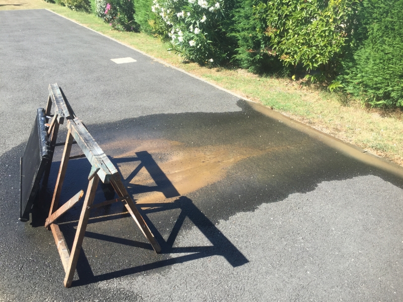

Le condenseur de clim à moitié nettoyé au karcher depuis l'intérieur
Merci la buse coudée
Le karcher n'est pas très puissant et je me tiens à une vingtaine de cm en restant bien droit pour ne pas plier les ailettes. Ensuite j'ai vérifié que j'y voyais au travers de tout le faisceau, si la lumière passe l'air passera.
