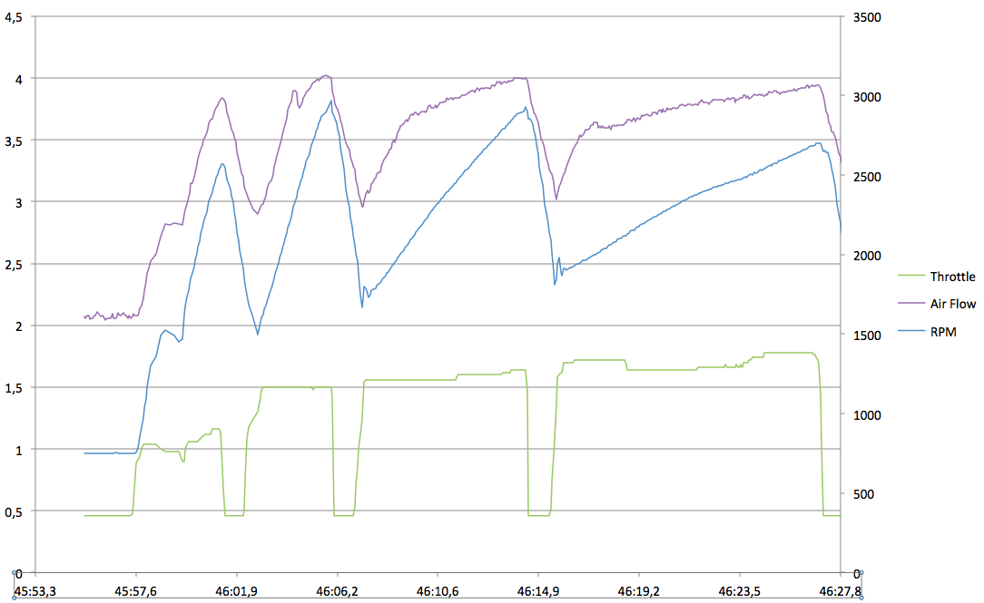

Je viens d'aller faire une acquisition pour expliciter le 'limp mode' lié à la valeur du débitmètre vs Tr/mn :
Je ne l'ai pas en 1ère,2ème ou 3e, mais en 4e ou 5e sur la boite manu. Je pense que sur les vitesses 1,2,3, l'ECU ne fait pas de contrôle.
914306822_Capturedecran2018-10-18a09_28_17.thumb.png.5fc7b72bede303260ec00ad7b3e6c7e8.png
Quand la tension débitmètre atteint plus de 3,93V ( la 3e bosse bleue) à 3000tr/mn, mise en sécurité.  Le débitmètre baisse, car moins de gasoil injecté, et baisse de puissance ( je suis en côte en 4e).
Là, j'ai passé la vitesse supérieure, et bien sûr, je lève le pied, donc çà repart.

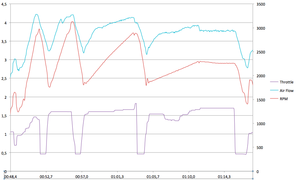

encore plus évident sur ce passage là :
Je suis resté en 5e avec le limp mode, qui est apparu vers 2300tr/mn car le débitmètre dépassait  3,85V environ. J'ai beau appuyer sur l'accélérateur, rien, nada. le débitmètre est plafonné, et les Tr/mn aussi.
Au bout de quelques secondes, je relâche la pression sur l'accélérateur... et çà repart.
CQFD
329301264_Capturedecran2018-10-18a09_49_04.thumb.png.9f14a1e95884c51fe0add711cecb3b19.png
Modifié par phdv61

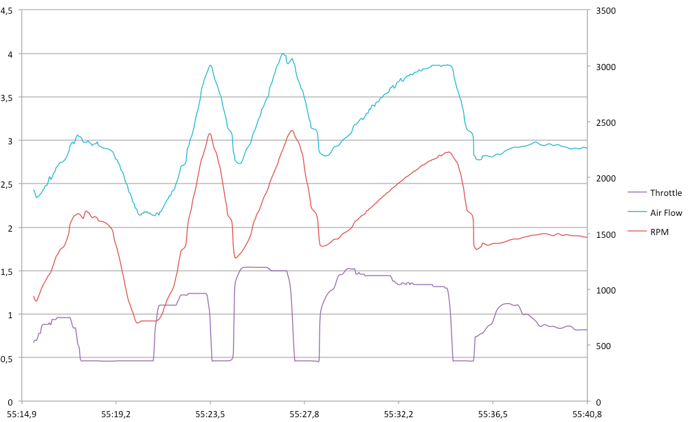

Avec une diode installée. Petite baisse de la tension du débitmètre sur le même trajet en cote, mais pas autant qu'attendu. Je pense que l'intensité n'est que de quelques dizaines de mA seulement, etr que cela limite la chute de tension mesurée avec le multimètre.
Pas eu de Limp mode,  (mais je me rends compte sur la courbe que j'ai moins poussé les premières vitesses).
Par contre, sur la 5e, l'amélioration saute aux yeux ! pas de limp mode, et montée continue.
Y E S ! ! ! !
Tout ça pour une petite diode de 0,50 Euros.
1122823102_Capturedecran2018-10-18a12_00_26.thumb.png.5fb6bfbce18c145007ee9bdb8b0b6896.png
Sensation intéressante : le fait d'avoir un débitmètre qui délivre un tout petit peu moins de tension fait que sans doute l'ECU fait envoyer un peu moins de gasoil par la pompe ( moins d'air = moins de gasoil). Et J'ai l'impression d'avoir perdu un "chouïa" de puissance sur les vitesses 1,2 et 3. A confirmer.
Mon petit doigt me dit que la résolution du problème d'altitude n'est plus loin... et que je vais mettre un interrupteur pour pouvoir shunter ma diode en montagne.
Modifié par phdv61

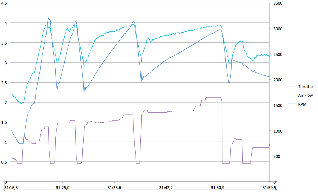

et avec deux diodes en série ( ce qui donne environ -0,22V au ralenti), en poussant chaque vitesse au delà de 3000 tr/mn. c'est linéaire, et dans cette montée continue je lève le pied à 95km/h GPS en 5e. On tangente le 4V mais en restant en dessous du fatidique 3.93V.
et pas le moins petit signe de mise en sécurité (Même si on sent quel'ECU fait quelque chose sur les rapports 2 et 3 aux alentours de 3000tr/mn, visible sur la tension débitmètre, mais on ne sent rien au volant).
Gagné !
1823992584_Capturedecran2018-10-18a14_43_44.thumb.png.1dfea028964f0245df0ee805af669664.png
Modifié par phdv61
