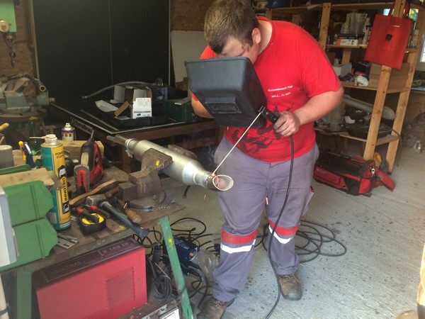

En effet, Olivier ( Biscatroll ) et Christophe ( Christroll33 ) en avaient marre de ne pas m'entendre dans les bois et cela faisait un moment qu'ils voulaient couper mon échappement même à dos tourné :2 (15): et bien voilà qui est fait... Olivier s'en ai donné à coeur joie de le découper, je n'ai même pas eu le temps d'y mettre les mains :2 (15): La réponse en images :
Et voilà une fois terminé :
De suite ça ronronne beaucoup mieux :2 (15):

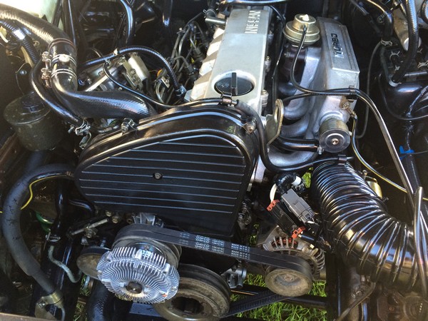

Ensuite nettoyage complet du radiateur d'eau et changement des courroies et du viscocoupleur :

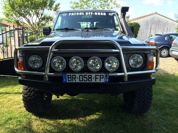

Après remplacement des phares avant d'origine par des phares cristal qui se maris très bien du coup avec mes LP.

Bon toujours pas d'intercooler et toujours l'egr sur ce troll ! :2 (15):
L'egr est supprimée, il y a une plaque entre la pipe et la vanne :2 (26): et pour l'interco, je l'ai mais il me manque une pipe d'admission de TD6 et les durites :2 (22): et il faut aussi que je passe les durites du radiateur d'huile en souple pour faire place à l'interco car le ventilateur de l'interco du TD6 est assé imposant quand même... Ça viendra :2 (26):
Moi me tarde de voir ce que çà donne une fois retouche !!
Oui il me tarde aussi, je te dirais ça jeudi comment ça marche :2 (26):
Avec un body et un capot à l'australienne, le ventilo de l'intercooler du 61 td6 passe sous l'interco,
je l'ai fais :2 (12):http://www.patrol-gr.net/le-patrol-de-z/45955-demontage-restauration-y60-corrivolpi-5.html#post971795
En effet, d'ailleurs très beau travail que tu as réalisé, c'est propre et bien fait :2 (26):
Pour ce qui est de mon troll, je ne peux faire le même montage que sur le tien car vu que j'ai le moteur dernière génération avec la pompe à vide sur le cache culbuteur et bien ça ne passe pas :2 (10): il y a une durite de la pompe à vide qui gène et le cache culbuteur est un peu plus haut que celui de vos modèle :2 (8): et le dernier point car je suis un peu maniaquo :2 (15): je ne veut pas que la prise d'air du TD6 soit au milieu du capot, je la préfère côté passager.
Du coup il se situerais bien la ou passe les durites rigide du radiateur d'huile et juste après la pompe. Mais les durites gènes, du coup si je les passes en souple et plus bas, c'est nickel..!!! Le seul bémol à ce montage, c'est pour aller attraper la jauge à huile :2 (20): mais bon, tant pi, je ferais le contorsionniste :2 (15):
Petite question..!!! As-tu senti une différence avec l'interco ?
Modifié par lio-MX
ok, merci de ta réponse :2 (26): déjà j’emmène mon gros mardi soir pour pousser le turbo à 900g et faire retoucher la pompe en fonction chez un préparateur mais je suis conscients que lorsque je mettrai l'interco il faudra revoir ces réglages ..!!
Ce n'est pas encore sûr mais normalement cet été avec ma femme, on doit faire une virée en corse avec le troll..!! ça sera une possibilité de faire connaissance si tu le veux bien :2 (26):
Mon turbo souffle à 850 grammes mais en sortie d'intercooler (mesure à prendre à cet endroit) en branchant le mano sur la pipe d'admission (à la place de l'EGR) et c'est largement suffisant. Pour une rencontre, ce n'est pas évident pour moi car j'ai mon père lourdement handicapé qui m'occupe H/24, à voir le moment venu.
Pour l'instant mon mano de pression turbo est pris sur la petite durite qui va du turbo à la pompe et il souffle à 650 voir 700 en pleine charge de reprise. Le préparateur ma dit qu'il prendra la pression sur la pipe comme tu le cite pour calculer la valeur exact sans les perdissions et je comptais bien le faire sur la pipe lorsque je mettrai l'interco. Mais merci quand même de le rappeler :2 (26): mieux vaut prévenir plusieurs fois que de faire des conneries..!!!
Pour la rencontre, je t'en reparlerais au moment venu :2 (26):
