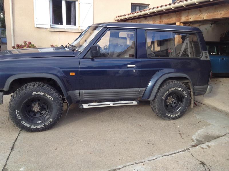

Récupération de l'outil et montage des roues! ça fait du bien de retrouver le pépère! :bravo:
[ATTACH=CONFIG]125700[/ATTACH]

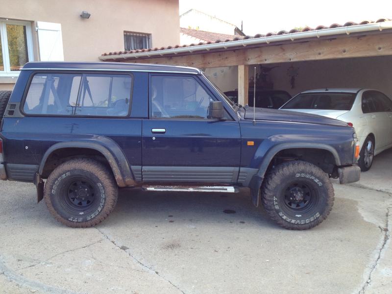

Tu es charger a mort sur cette photo? ou tu as mis du 37" :2 (15):
Clairement, rien a voir avec les 31 route! il est chouette.
Tu es chargé à mort sur cette photo ? ou tu as mis du 37" :2 (15):
Clairement, rien à voir avec les 31 route ! il est chouette.
non non c'est bien du 31, mais oui j’étais chargé.

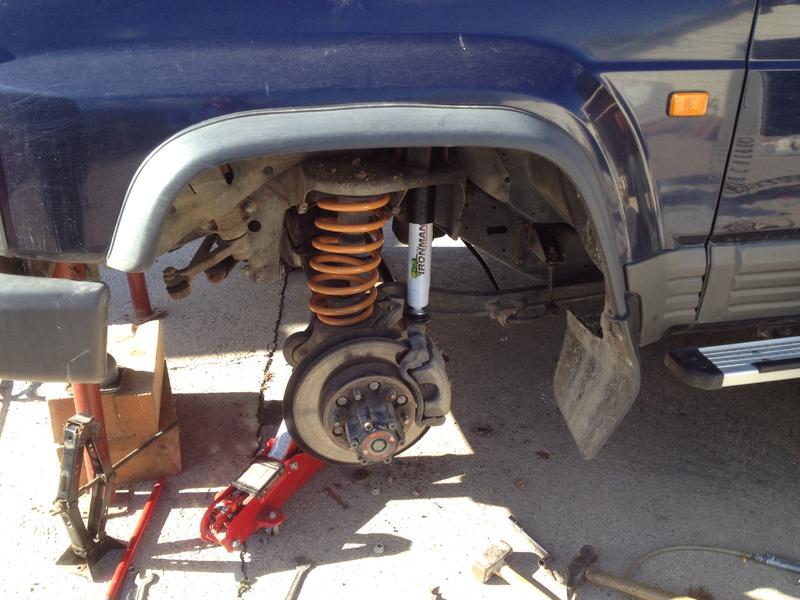

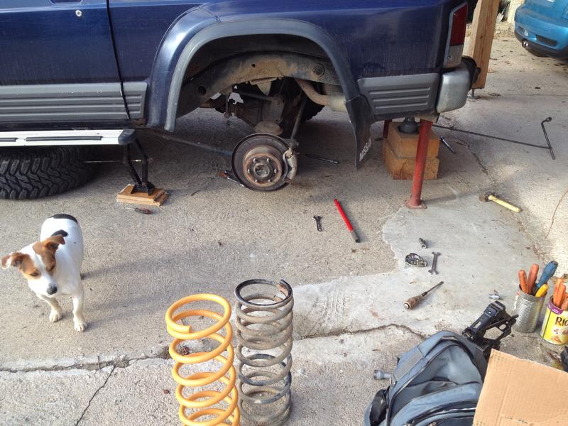

Par contre je viens de recevoir mon cadeau de noël :icon_santa:, un ironman +5 ressorts/amortisseurs il me reste plus qu'à finir de percer les cales de boites de 6 mm et la rallonge du répartiteur de freinage ...
Alors pour les impatients rehausse faite, boîte calée, par contre le ressort du répartiteur avait la même côte avant et après (175 mm) j'irai vérifier en centre auto.
Je dois par contre faire un petit réglage de parallélisme car mon volant a tourné.
bémol, jeu dans la pompe à eau en revenant de faire la modif ... Gros bruit et là j'ai remplacé celle-ci par une que j'avais (pas neuve) et ça fuit ...

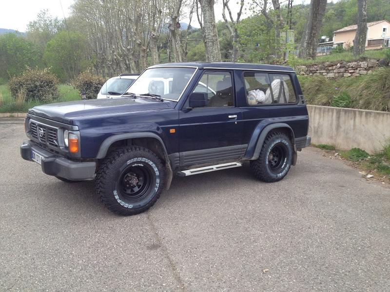

salut Minilio, ça avance le pépère. Mais pourquoi tu n'as pas mis du 33 ? tu gagnes en hauteur. perso je viens de mettre du 33/12.5/15 en stt pro à la place de mes 235/85/16, il n'y a pas photo
Ça avance hormis quelques soucis cité plus haut! Et pourquoi d'abord du 31? Et bien sans rehausse j'allais tout casser et c'était pas prévu que je le rehausse aussifot mais les bonnes affaires n'attendent pas.

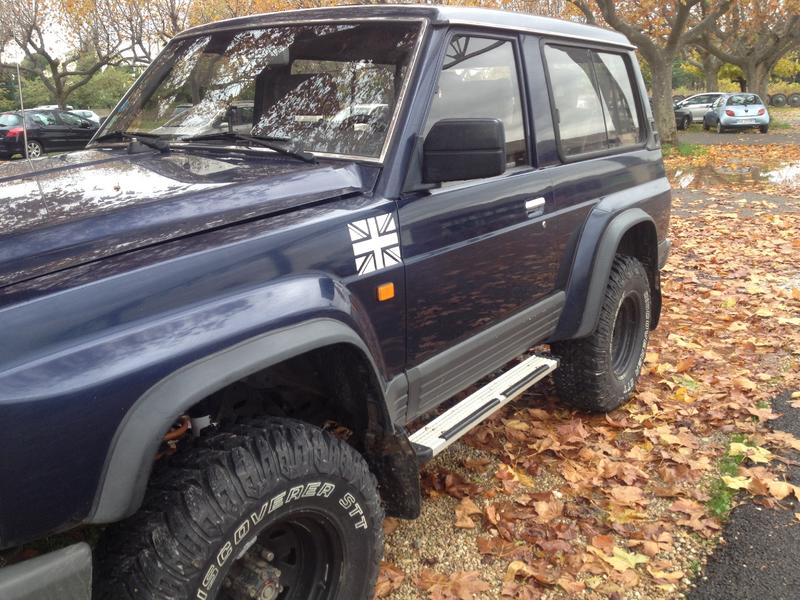

Petite création et fantaisie personnelle
Oui je sais, mais bon faire un rond dans un rectangle je trouvais ça moyen... En fait j'ai un peu une fibre anglaise avec mes miniplate... :2 (20):
