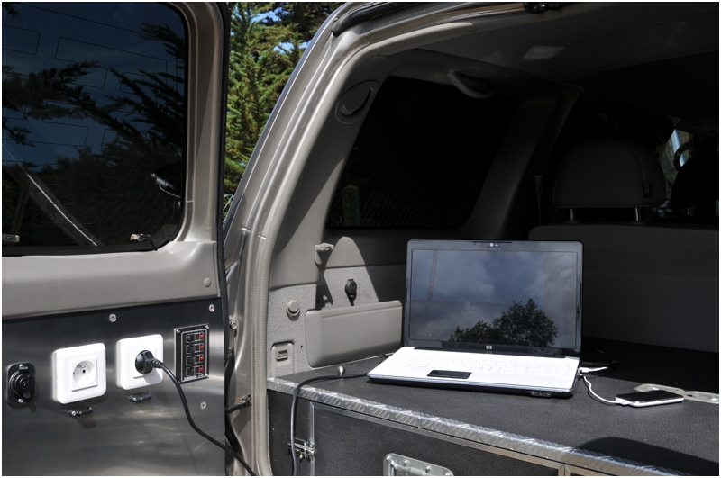

Vous vous demandez ce qu'il va y avoir dans la petite trappe ?
Et bien voila une photo, je mets tous ce qu'il faut pour le compresseur ARB !
J'ai acheté un pistolet de gonflage Eurodainu Michelin pour un gonflage parfait et facile qui va bien avec le compresseur.
La trappe en question
:2 (24): La vache!! C est vraiment nickel!!! La finition est digne de la NASA... :2 (15):
:2 (3)::2 (24): alors là effectivement c'est digne de la NASA

Julin 30 a dit :
Sympa l'installation cela te revient a quel prix environ ? :2 (20):
Les deux portes arrière aménagées :
  • Les deux tole en alu environ 50 €
  • Le tableau de commandes Scheiber 80 €
  • Le convertisseur 12v / 220v 600 w 150 €
  • Les prises 12v et 220v dans les 40 €
  • 8 mètres de fil 8 mm2, cosses ... 20 €
  • Porte Fusible 50 ampères 20 € interrupteur général 12 €
  • Poignée et charnière pour la trappe de rangement 20 €
  • Attache Quickfist pour la Maglite 19 €
  • Pistolet de gonflage Eurodainu Michelin 90 €
  • Compresseur ARB 420 €
Le morceau le plus cher est le compresseur ARB, mais on peut mettre un T-Max bcp moins cher mais moins performant.
Une petite installation qui revient quand même assez cher !
