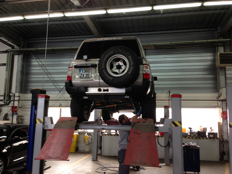

Révision faite pour les 175.000 km chez Nissan Espace 3
Filtre à air, filtre à huile et filtres à gazoil changés.
Content le gros de monter sur le pont Nissan
Changement du filtre Racor FG500 (bien sale ce coup-ci) et du filtre Nissan (gazoil)
Et comme d'habitude du Mecacyl dans l'huile
C'est reparti pour 15.000 km ou dans un an avant la prochaine révision !
