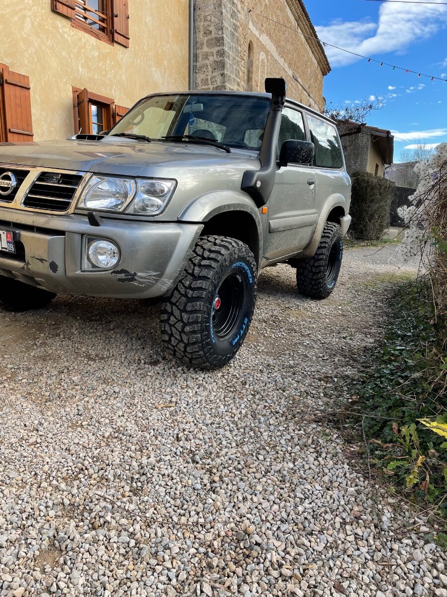

Je suis Theo j’habite dans l’Ariège, j’ai un Patrol Y61 3L avec 316000km depuis 3 semaines, je l’ai acheté avec de grosses vibrations à 60km/h. J’ai changé les roulements de pivots, de roue, régler le jeu au boîtier de direction, changer l’amortisseur de direction. J’ai aussi mis des pneus en 33, et changer les 4ressorts et suspension en +5.
Et j’ai toujours des vibrations sauf quand j’accélère à fond aucune vibrations…

il faut vérifier tes silent blocs de barres panhard, des tirants de pont, et les rotules de la barre d’accouplement et de celle de direction.

J’ai contrôle et tout à l’air correct. J’ai commandé les biellettes de barre stabilisatrice qui sont morte. Mais ce que je trouve bizarre c’est que les vibrations sont entre 60 et 80km/h. Mais si j’accélère à fond jusqu’à 80km/h j’ai aucune vibration…

Pour moi c'étaient les SB de tirants de pont AV. Ceux d'origine étaient morts je viens de les changer à  300000km, j'ai pris des caoutchouc N4 excentriques, très bonne qualité et moins chers. Pris chez l'accessoiriste de Montpellier bien connu.
pour le voir j'ai fait levier dans la fourche du tirant pour faire bouger dans le sens de l'axe du SB. le tirant pouvait se déplacer à droite et à gauche jusqu’à toucher les bords de la fourche... pourtant visuellement ça avait l'air intact.

Si tu lis bien le sujet "vibrations" dans "vos pannes - nos remèdes", tu y verras que des pistons de frein qui grippent peuvent aussi occasionner des vibrations. Et des disques voilés aussi.
Il y a pas mal de causes possibles. A commencer par des pneus équilibrés depuis longtemps ( donc usés et ... mal équilibrés), ou devenus "carrés" car le Patrol est resté garé (au soleil en + ?) trop longtemps sans bouger.
Roulements de pivot HS, aussi (et tu as en prime de l'huile qui suinte au niveau des boules car ton joint spi de demi-arbre est mort aussi du coup), et roulements de roue pas assez serrés, également.

Merci de votre aide, aujourd’hui plus de vibrations. J’ai changé : ressort amortisseurs, Silent bloc tirant de pont et barre panhard, roulement de roue et de pivot. Au moins je repart pour un moment, encore merci
