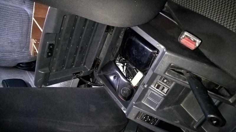

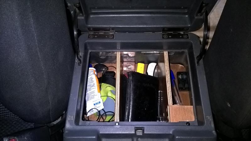

j'ai remarqué que j'avais souvent un problème de place c'est pourquoi voici une petite modification du coffre entre les passagers avant,
après démontage de la clim quelque mois plus tôt, démontage du chauffage arrière (dans le sud on n'en a pas besoin^^) pour y faire à la place un plus grand coffre de rangement
voici les séparations et le fond de ce qui vas être le coffre

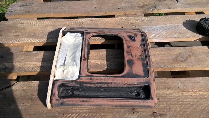

Restauration du plastique autour des leviers de vitesses qui a souffert par l'ancien proprio, donc ponçage, petite modification sur la gauche pour un autre futur projet^^et peinture (après noir+peinture noir mat+vernis mat)
et même sort pour les seuils en plastique ! :2 (26):

J'avais envisagé de refaire aussi les marche-pieds plastique comme toi mais j'ai eu peur que même avec un apprêt ad hoc la peinture ne tienne pas.
Continue !
C'est quoi une peinture ad hoc ?? :2 (20):
Une peinture "ad hoc" est une peinture "qui va bien".

Je me sers souvent des peintures en bombe motip. C'est bien, mais pas antirouille du tout, sous le troll ça rouille direct (sur la ferraille bien-sur :2 (15):)

alors perso camarade moi je les ai juste bien nettoyés et dégraissés avec un dégraissant sans silicone ni paraffine, puis une couche de ad hoc, suivi de deux couches de noir mat et deux couches de vernis mat, tous en bombe de marque Motip.
J'ai fait ça il y a 5 mois et nickel, cela n'a pas du tout bougé ni écaillé et pourtant c'est mon véhicule de tous les jours et je m'en sers toutes les nuits au travail donc usages intensifs et pour l'instant tout est propre^^

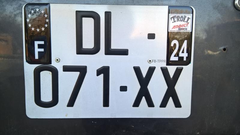

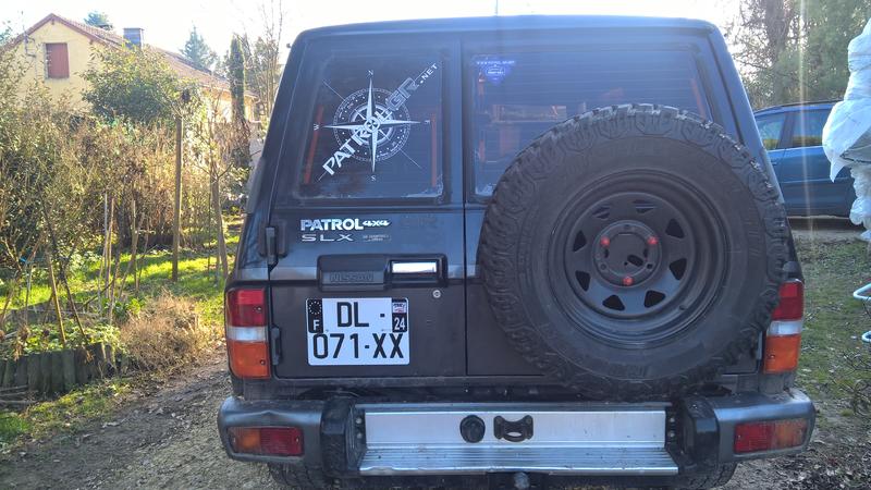

hier j'ai mis en place mon cadeau des étrennes, une petite déco sympatoche^^
merci à notre partenaire
ROCK'N'TROLL :2 (17):
tu devrais peut être masquer ton numéro de plaque non ? par sécurité ?
Jolie plaques soit dit en passant ;)
je me suis dit la même chose mais c'est vrai que la petite touche de personnalisation est sympa
Moi je le fais mais j'ai toujours trouvé ça folklo
des plaques, y en a partout et de toutes sortes et pour tous véhicules
c'est vrai ça, pourquoi on le fait au juste ?
Habitude prise pour éviter une éventuelle "doublette": un possesseur mal intentionné d'un véhicule semblable qui se fait faire un jeu de plaques avec ton immatriculation pour qu'il puisse rouler comme un co..ard et toi tu reçois les amendes, par exemple:2:
