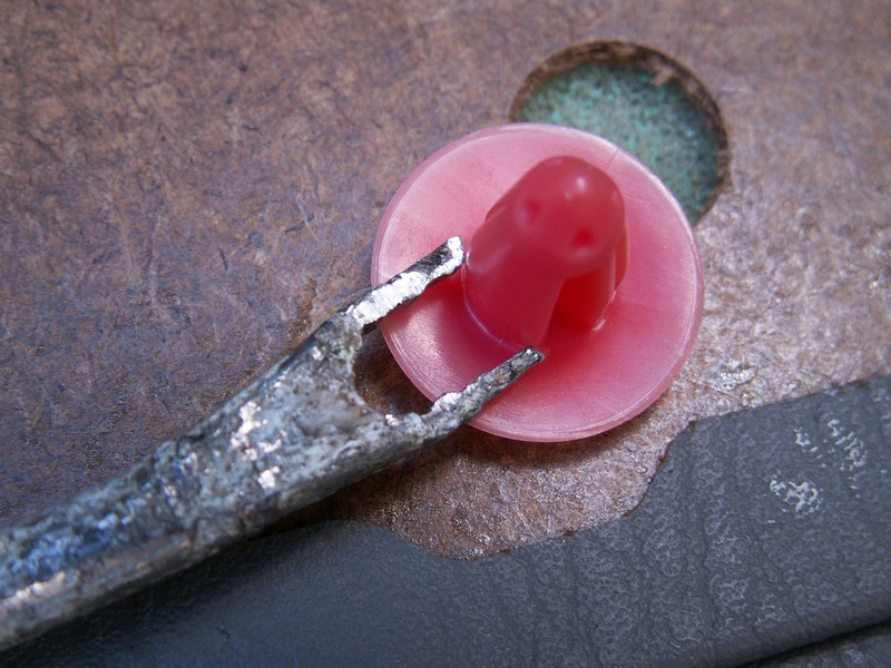

oui mais y répond plus !
t'as fabriqué cet outil ?
Moi je tire tout doux et ça va bien

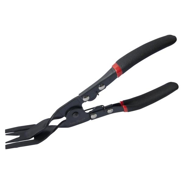

L'outil en question se vend dans le commerce tape "pince à dégarnir" dans un moteur de recherche tu vas trouver

L'outil en question se vend dans le commerce tapes "pince à dégarnir" dans un moteur de recherche tu vas trouver
[ATTACH=CONFIG]134183[/ATTACH]
Vous avez de drôles de fourchettes dans les landes ! c'est pour manger le maïs ?

Pour en revenir aux panneaux de porte, au final aucun clip casser, j'ai utilisé une fourchette à fondue, ça marche bien :2 (15):
