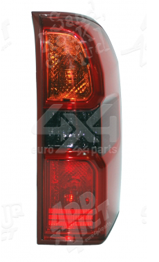

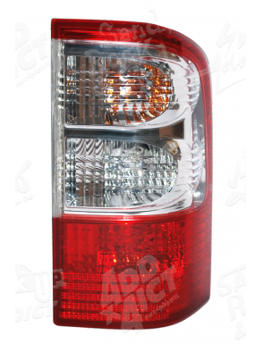

Pour ceux qui cherchent à mettre des feux multifonctions voila tout les types selon les années (liens tirés du site de nôtre partenaire).
Pour les TD6 et premières générations de 3L
Côté gauche: - Feux - bloc feux arrière (Feux - bloc feux arrière) - - Nissan Patrol GR Y61 3.0 TDiC (châssis court) diesel 2000->2010

Côté droit : - Feux - bloc feux arrière (Feux - bloc feux arrière) - - Nissan Patrol GR Y61 3.0 TDiC (châssis court) diesel 2000->2010

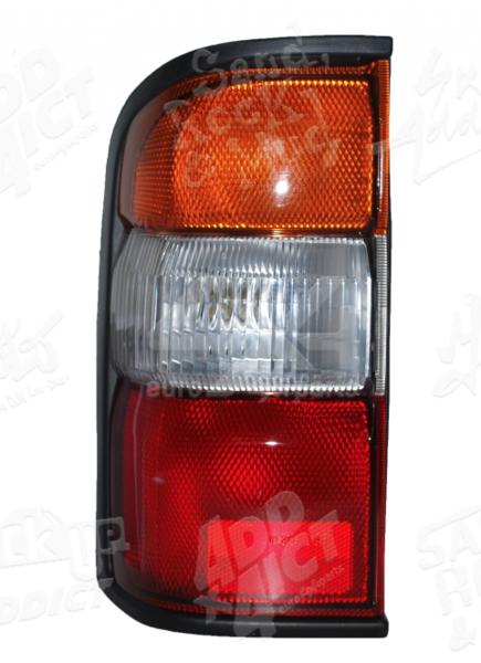

Pour les 3L à partir de 2003 jusque septembre 2004
Côté gauche: 26559-VC30A- Feux - bloc feux arrière (Feux - bloc feux arrière) - - Nissan Patrol GR Y61 3.0 TDiC (châssis court) diesel 2000->2010

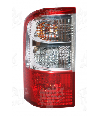

Côté droit : 26554-VC30A- Feux - bloc feux arrière (Feux - bloc feux arrière) - - Nissan Patrol GR Y61 3.0 TDiC (châssis court) diesel 2000->2010

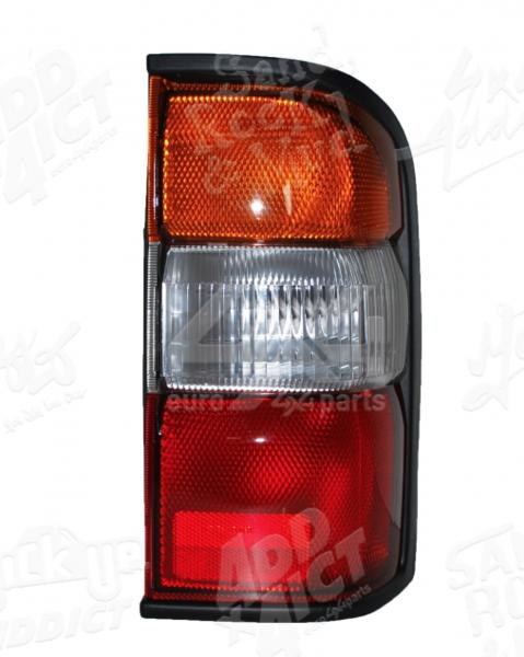

Pour les 3L à partir de septembre 2004
Côté gauche: 26559-VD305- Feux - bloc feux arrière (Feux - bloc feux arrière) - - Nissan Patrol GR Y61 3.0 TDiC (châssis court) diesel 2000->2010

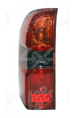

Côté droit : 26554-VD200- Feux - bloc feux arrière (Feux - bloc feux arrière) - - Nissan Patrol GR Y61 3.0 TDiC (châssis court) diesel 2000->2010
