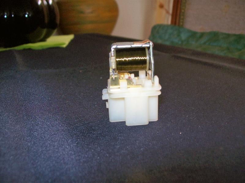

Posté(e) : 30 juillet 20177 a Référent Mécanique Pas trop, non car ta clim va par fortes chaleurs se mettre en sécurité Tu devrais déposer le capot du relais et nous faire des photos, il n'est pas obligatoirement mort. C'est un relais du type N0 simple contact
Posté(e) : 30 juillet 20177 a Auteur voici des photos dés que je mets le moteur en marche le ventilo demarre également alors que la clim n'est pas mise en route !! le ventilo démarre et s'arrête redémarre et s'arrête cela sans arrêt ?? il s'agit bien du ventilo juste dérriere la calandre le voyant défaut moteur est allumé Modifié 30 juillet 20177 a par malo
Posté(e) : 31 juillet 20177 a Référent Mécanique tes photos sont floues je ne vois pas bien les contacts Ce ventilo peut se mettre en route si la sonde du LDR indique une température supérieure à 96°, il faut la vérifier aussi !
Posté(e) : 31 juillet 20177 a Auteur les contacts ont l'impression d'être bons, position ouverte, dès que je le replace sur son embase le ventilo s'enclenche il est donc excité en permanence ce qui je pense n'est pas normal Comme tu me le dis peut-être la sonde du ldr est en cause où se situe t'elle ? si tu peux me l'indiquer avec une photo ou un schéma ce serait super je suis novice dans tout ça merci à toi
Posté(e) : 31 juillet 20177 a Référent Mécanique Ton relais est bon donc inutile de le changer La sonde est sur la culasse, à l'avant gauche
