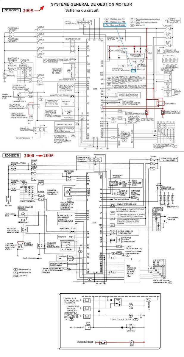

Posté(e) : 10 août 20204 a Merci Pierre, je n’avais pas regardé ce diagnostic car le Patrol n’a jamais eu de surchauffe. Faut que j’arrive à trouver une résistance ou une pièce ayant 150 ohm de résistance. Par rapport à ce qu’a dit phdv61 sur le test du capteur : si je relie les 2 fiches du capteur de Tº moteur pour vérifier si ça change quelque chose sur le ventilo, je ne risque pas de créer un court-circuit ?

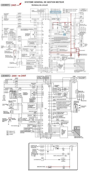

Posté(e) : 12 août 20204 a Le capteur doit probablement déconner car sa valeur à froid est supérieure à 150 Ohm mais ce n’est pas lui qui fait démarrer le ventilo. J’ai utilisé une résistance sur laquelle j’ai fait varié la valeur de 50 Ohm à 350 Ohm (au cas où c’est un capteur avec sa résistance qui baisse quand la Tº augmente) et rien ne change, le ventilo continue de tourner tout seul. Ce soir, je vais regarder à nouveau le schéma électrique pour voir qui, à part l’ECM, peut commander le ventilo dès que le moteur marche. Si je n’arrive pas à trouver pourquoi, je vais changer le branchement et faire en sorte que le ventilo s’active uniquement quand j’active la clim. Modifié 12 août 20204 a par Ghislain36
