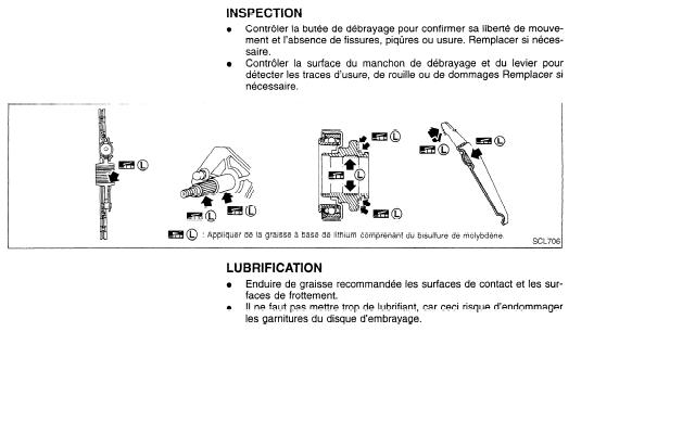

Par contre, ce que j'ai comme défaut, c'est que la butée fait du bruit au point mort quand je ne débraye pas.

et si la butée ne ferait pas de bruit ...  et d'où ça vient ''une butée qui fait du bruit'' ????

La butée est en fait un roulement à bille  : si l'étanchéité de ce roulement est défectueuse il se trouve graissé par les poussières d'embrayage et grippe ! d'où le bruit
