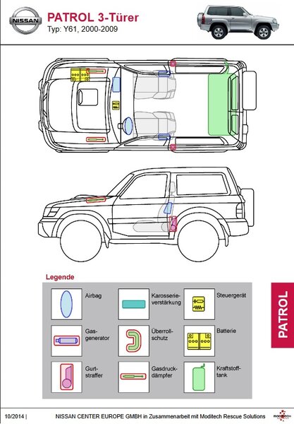

la pièce jointe est un document officiel du ministère de l’intérieur à disposition des pompiers ou autres services nécessitant une intervention sur un véhicule en l’occurrence ici un C4 Picasso et on voit la position du dispositif
Fiche_Citroën_C4 Picasso_5 et 7places_01365_13_00241.pdf
en plus, les fiches des y61 :)
